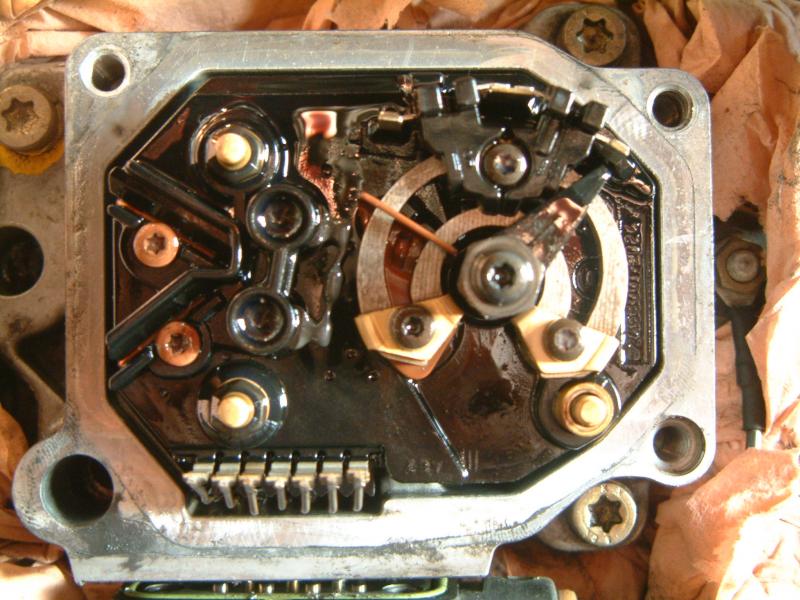

Колеги помагайте!
Колата изгасна и не иска да запали.
На диагностика ми изкарва следната грешка:
1 Fault Found:
00765 - Modulating Piston Movement Sensor (G149)
35-00 - -
Колата е Голф 3 с 1Z мотор.
Грешката показва проблем с датчика на коляновият вал или някой друг?
Голф 3 TDI 1Z помощ за грешка

Не, сензора е в електронния блок на помпата.
Виж дали контактува добре при буксата.

Благодаря за отговора.
Намерих в дизел клуба тема с такъв проблем и там пишеше, че е за ремонт ел. блока на помпата.
Тъй като миналото лято чистих блока и съм запоил кабелите предположих, че може някой да се е отлепил.
Е бяха се отлепили 2 броя.
Всичко вече е готово и колата работи.
