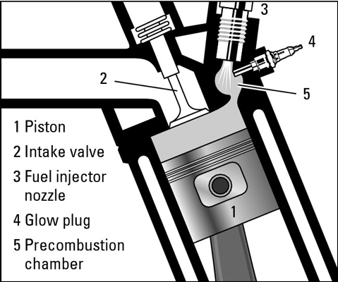

Не съм запознат с двигателите помпа дюза дали имат камера за предварително горене.Може ли буталото да стигне и да удари подгряващите свещи ако са по дълги или нагревателите им са разположени в камера за предварително горене както е показано на снимката? Безопасно ли е да сложа по-дългите подгряващи свещи? Това ме спира да сложа по-дългите свещи (96мм), които до последно палеха на -23 на другия мотор от който са взети.

Свещите навлизат директно в горивната камера (над буталото) , Ти от къде им мериш дължината? Тя свещта може да е дълга и 120мм , тебе те интересува дължината от върха на свещта до конусчето . Назад вече, не те бърка колко всъщност е дълга.
ПП:След като завиеш свещите, направи два оборота на двигателя, бутайки я на 5-та предавка из двора mhihi
