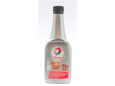

Мнениеот audi__a8 » Сря 19 дек 2012 22:56
аз слагам та тотал и съм много доволен
