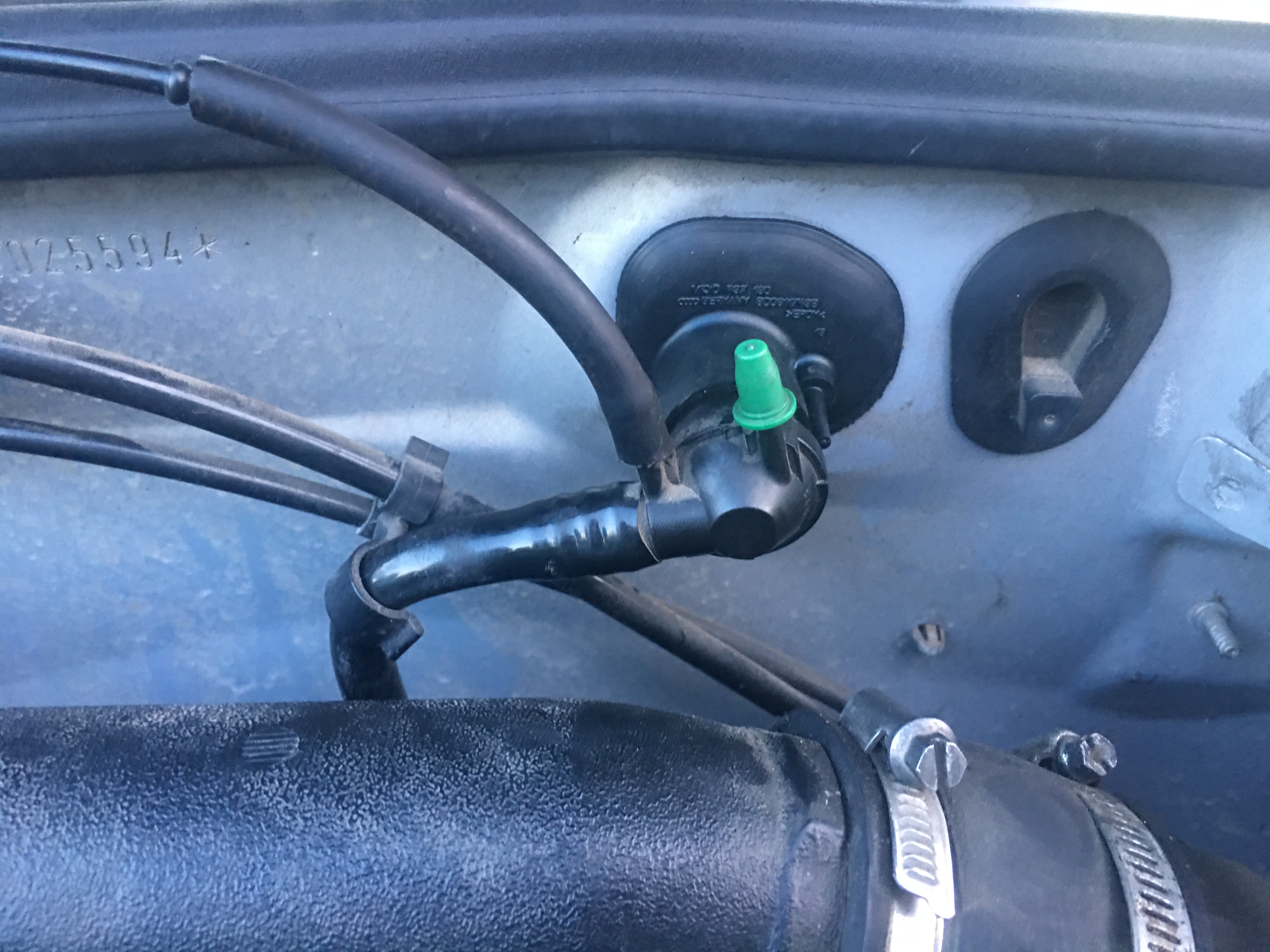

Здравейте колеги.
От много време насам като угася колата и на следващия ден педала на спирачките е твърд. През последните седмици този номер го прави и след 1-2 часа престой. Като запаля всичко се нормализира. Ясно е, че изпуска вакуум, но не знам къде да търся проблема. Смених гуменото съединение на преградата между еднопосочния клапан и маркуча към сервото, но никаква разлика. Въпросния клапан не мога да открия в интернет за да го сменя и него. Някаква идея за парт номер или върви с цялата тръба до вакуум помпата?

Диафрагмата вероятно е спукана.

Този клапан върви заедно с тръбичката.Те са две преди и след торпедната стена.Виж някъде по тях за пукнатина.

Проверих ги и двете, нямат сцепено. Освен да търся някоя тръба с клапана втора ръка за тест, че не е сигурно, може и сервото да се окаже.

Точно.

Щуцера на вакуум помпата върти ли се?
