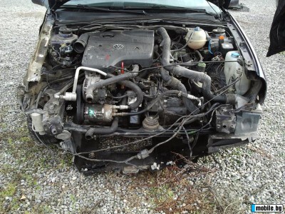

Без преправяне НЕ. Третия болт се захваща за една шпилка на смукателния колектор, при 1Z шпилката я няма.
download/file.php?id=151534&mode=view

Колега iavor89 разгледах снимката за която ти благодаря.А без да се захване третия болт на колектора ще има ли броблем?
- iavor89
- Мнения: 295
- Регистриран на: Пон 22 дек 2008 18:33
- Автомобил: Golf AFN
- Местоположение: Плевен
Re: Кора върху двигател
Най вероятно ще вибрира и ще трака. Като толкова си мераклия за нея, едва ли ще ти е проблем да си огънеш и разпробиеш една планка и да я захванеш.

Да но аз нямам нито една от показаните шпилки на снимката от колегата iavor89.явно няма да е с такава кора.

Golf_Diesel_ имаш шпилките защото караш пасат б4 от последните години и там 90 коня е с голяма кора. Но и на пасата кората е по издължена от голф 3.
за справка от тази тема viewtopic.php?f=24&t=285065
