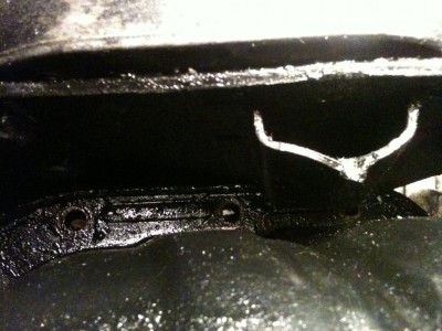

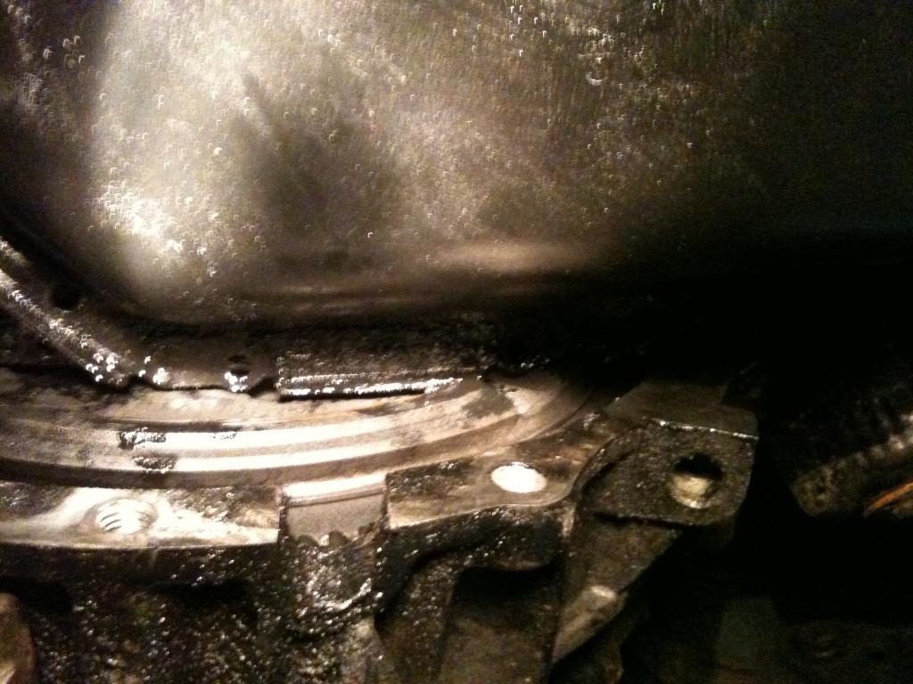

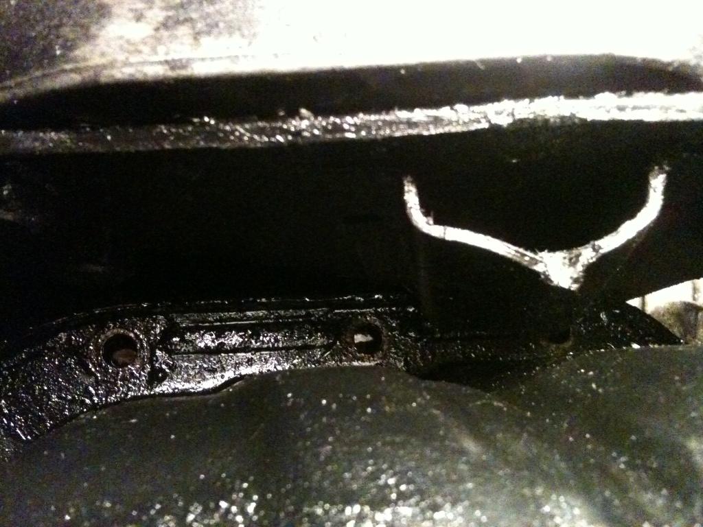

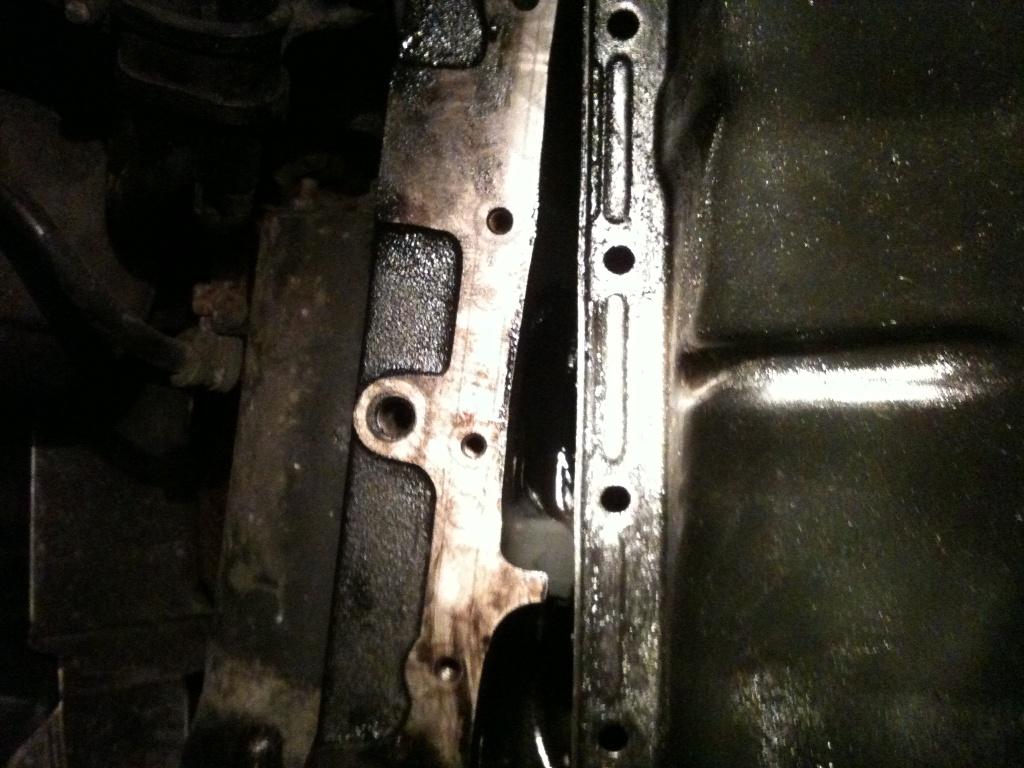

това е макс отвор
Здравейте колеги!
Имах малък теч от картера и реших да сменя гарнитурата (идеално ми пасваше с смяната на масло и филтри които ми предстоят)
В сервиза ми обявиха цена която ме накара да си помисля че мога и аз да си го направя :) да,ама не!
Захванахме се с 2ма приятели свалихме стаб. щанга,откачихме долни носачи,махнахме и преден мост и картера се откри :thup
гледахме сукахме и почна голямото развиване на картера!
развихме всички шестограми и капака се освободи и от там Проблем,капака не иска да падне :banghead
за 6-7 часа толкова!
Дайте идея как да го сваля капака!
благодаря ви!
колата е пасат б5 1,9тди AFN 98г
Окъм скорости
Планката която пречи

Свалял съм на такъв пасат, но чак такива проблеми не съм имал. Като се има в предвид че даже не съм и свалял моста, а само го пуснах да си виси на носачите. От двете страни на картера има едни пръти сплескани в краищата си който пречат и трябва да се махнат, а от пред на картера има друга планка която е към тампона и тя също пречи. Другото което е картера няма гарнитура а се маже със силикон. За предпочитане такъв на рейнц , като докато мажеш не се изхвърляй много че като стегнеш излишното избива на страни и може да попадне в картера. От към скоростите съм нямал проблеми нещо да е държало, само развиваш скритите шестограми през каналите на маховика и напъваш картера със щанга че силикона държи здраво. Смукателя на маслената помпа няма да ти пречи за ваденето.

Е ако искаш не я сваляй и си продължавай по метода с чалъм ама да не кажеш че не съм те предупредил :mhihi .
А за колегата който пита как се сваля, няколко болта шестограм 6 се развиват като някой са гадни за достигане и при мен се налагаше и сваляне на обтяжката на ремъка на климатика , ама дали заради тази планка не помня. Като сваляне разбирай развиване на болтовете и издърпване на пред планката да стои на тампона, а не да се свали изцяло, просто трябва да мръдне около 1-2см на пред колкото има място и после картера се завърта леко и излиза без проблеми и без чалъми :thup .

махат се разпънките които са отпред на мотора,стойката на тампона (предния),обтегача на пистовия ремък (за климатика),левия( шофьорския) тампон на мотора,десния трябва да се откачи
мотора трябва да бъде повдигнат след като е откачен от тампоните за да може да свалите алуминиевата планка която покрива маховика
развивате картера и го вадите - с малко завъртане излиза
време за работа - 2/3 часа при махнати радиатори и маска на колата
