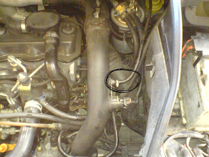

Здравейте,искам да помоля за помощ!Имам шаран 1.9ТДИ 110 коня. Всичко си му е добре уж ,но много пуши черен пушек!!!Не гори много нафта нито масло абе всичко си е наред ,но такива кадели черни прави като дам газ а и дори на празен ход че ме е срам от хората!!! Помагаите!!!Пробвах да го качат на диагностика,но не може да се влезе в двигателя в управлението!!Навсякаде се влиза но в двигателя не!
Има ли някои идея какво му е на шаранчето и как да го отстраня???

Прегледай турбо пътищата.

Даи пове4е информация каде и какво то4но да проверя?Не сам много наясно с този двигател.На прав поглед бе6е закасано едно малко марку4е дето излиза от пласмасова трабаотгоре на двигателя.Исках да го сменя цялото ,но като по4нах да го проследявам то отива 4ак в купето и маи в компиутара.Отказах се от смяна и само го подрязах до здраво и ого нанизах пак на трабата?Друго видимо ни6то не се вижда.
Ако може даи и снимки каде да проверявам!!! :bowdown :bowdown :bowdown :oops:

Ludiq написа:Прегледай турбо пътищата.
:012:

Сигурно е чипосан, затова пуши и не можеш да влезеш в менютата за диагностика. :012:

Аха това са дебелите марку4и!6те ги проверя вси4ките и пак 6те пи6а.Благодаря. :077: :077: :wink:

Виж първо (и най-лесно) въздушния филтър.

vasko__2 написа:Виж първо (и най-лесно) въздушния филтър.
Имаш впредвид да не би да е запушен ли?Няма да пуши черно ако е така!

Ами досега се завирах оттук оттам да гледам за спукани или извадени марку4и ,но не открих.Единствено малкото марку4е на снимката дето сам го оградил то бе6е нацепено и го минах с изолирбант.Не се наех цялото да го сменям 4е отива 4ак до компутера,а и след като ве4е е влязло в колата е като ново.
А дали е 4ипосана не зная.Така сам я купил от Италия бе6е нов внос.Това 4е може да е 4ипосана ло6о ли е?4увам 4е някои и в Балгария ги 4ипосват?
Така или ина4е о6те не мога да разбера за6то пу6и!!6те пробвам и нафтата да сменя,4е до сега САМО на Лукоил сам зареждал а 4ух 4е и от нафта може да е скапана. :banghead: :banghead:

по принцип повечето печки пушат .щом пуши значи имаш богата на гориво смес. та ако имаш някъде загуба на въздух по турбопътищата може това да е причината -затова ти казват колегите да провериш турбо пътищата .
другото - може да си с чип и поради това да пуши поради увеличеното гориво което е зададено в чипа .
дебитомера нормални стойности ли дава на ваг-ком ? - може в него да е проблема

Откакто си я купил ли пуши така или после е пропушила? Нещо да си закачал отдолу при високи бордюри или дупки?

Този мотор ако не е бутан не пуши вобще.
С четка и сапунена вода мацай по трабите и кулера да видиш дали не издиша някъде.Естествено на запалена кола.
От към вървеж как е?

Напротив ще пуши яко черно!

Незная какви показания дава дебитомера!Изоб6то не може да се влезе в двигателя!!!!И с вак-ком и с Текса пробваха и какво ли не,но там не се влиза ,навсякаде да и вси4ко друго се 4ете,но без двигателя.
Не сам я удрял никаде по бордиури!Така я взех пу6е6е си ,но този дето я докарал каза 4е е от задрастени гарнета дето само са я припалвали и като покарам 6те се оправи.Аз наистина не сам я издувал 4е ме е страх да не стане не6то от много високи обороти и я карам все до 2500 наи много.
Ами на вазду6ния филтар какво да му гледам-смених го сега е нов.
Аз досега такава барза кола не сам карал ТДИ и не мога да преценя много дали добре варви,но наистина бяга .
Ако е от зна4ение сутрин като я запаля маи пове4е пу6и отколкото ве4ер като се прибирам.
