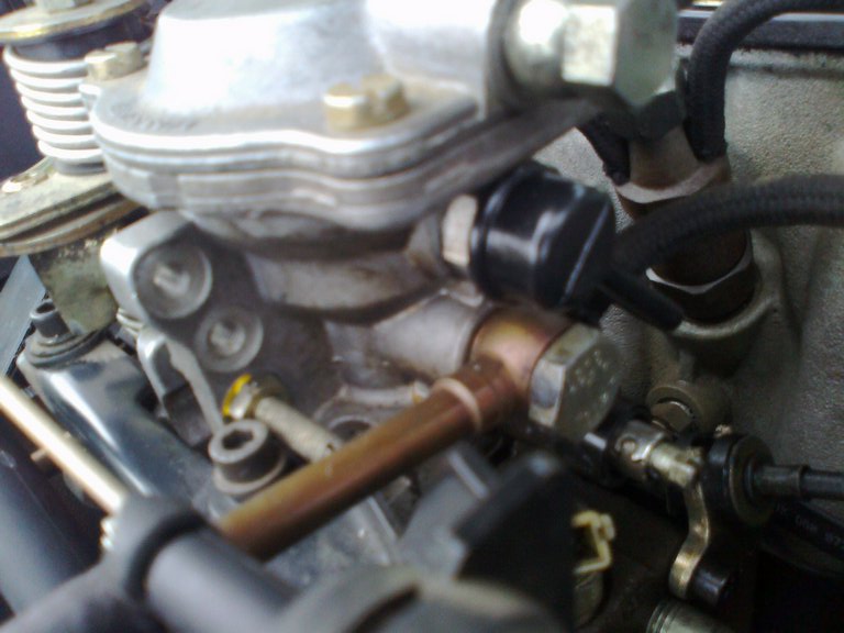

Малко помощ,моля! През есента ми смениха гарнитурите по помпата с ремонтен комплект(170 лв.), вчера гледам пак капе нафта от черната гумена капачка която е в дясно от алуминиевата част отгоре на помпата. Колата е голф 3 1,9 тд. Гаранцията изтече.

Не ми се дават пак пари на калпави майстори ! Идеята ми е да отворя тая джаджа с алуминия ,ако има там какво да се поправя нещо.?

оказа се имало там клапан,които е сдал багажа.болт при стругар и.. екшън. :bbq

Колега,с тази тапа/болт/ дето си сложил не оправяш нещата.Вътре има една осичка,дето я мърда Буст пина,да пуска повече гориво,като надуе турбото,та на нея има уплатнение,О -пръстен ,той трябва да се смени.Само,че това може да го направи само помпаджия,или механик,дето го е правил.

спря да капе,нафта.помпаджията ме посъветва така да направя,така спестяваме от излишната гимнастика няколко пъти!
