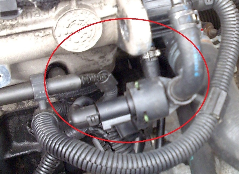

Здравейте колеги,някой знаели датчика на излишната нафтата каква роля играе,може ли да бъде виновник за трудно палене на сутрин на студено, ето фото материал за кой датчик става на въпрос.

Като измерва температурата на горивото компютъра коригира впръскването. За паленето влияе датчика за темп. на антифриза.

колега датчика за антифриза го знам там всичко си е наред,интересува ме тези датчик за нафтата дали може да влияе за студеното палене дето е на снимката icon_idea

Не, не влияе.
