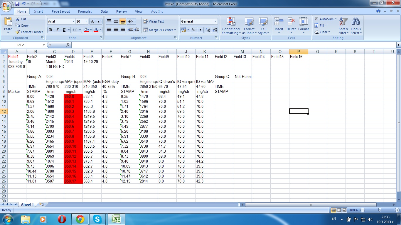

Здравейте колеги.
Някой може ли да да каже нормално ли е това "850" което го показва постоянно(и на 900 оборотa на място).
Колата е Ибиза 2003 1.9 ПД 131коня с чип.

Мисля че 1.9 си иска стандартно 850 мг, ама твоето е чипнато би трябвало да иска повече. Но по странно е че реално си надува добре. Иначе горивото как са го направили по всички карти еднакво не е истина :mhihi

Това "850" са ти исканите стойности/единици на ЕКУ-то от дебитомера,а вдясно са ти актуалните стойности/единици на дебитомера,които ти ги дава.Важното е вдясно да не ти падат стойностите под 850 при пълна газ :exclaim

Според мен не може и на обороти и на пълна газ да иска едно и също.

този лог е на 100% газ и си иска нормалното 850 за 1.9 ТДИ ! При не пълна газ ако не се лъжа беше в диапазон 250-350 нещо такова !

И без да е натиснат педала на свободна на обороти пак е толкова.Това ме притеснява.
От чипа ли е или има някакъв проблем.

Това значи че е нормално ли?

roskonedelchev написа:Това значи че е нормално ли?
Да !
Като си на място не са ти толкова исканите,така че!

И на място са толкова.

roskonedelchev написа:Според мен не може и на обороти и на пълна газ да иска едно и също.
може, може
roskonedelchev написа:И без да е натиснат педала на свободна на обороти пак е толкова.Това ме притеснява.
Софтуерно ти е "затапен" EGR-а, затова и на празен ход ти стои на 850 единици.

Софтуерно не се ли вдигаше само до около 350?
А и стойностите в Adaptation 3-ти канал са са оригиналните 32768.

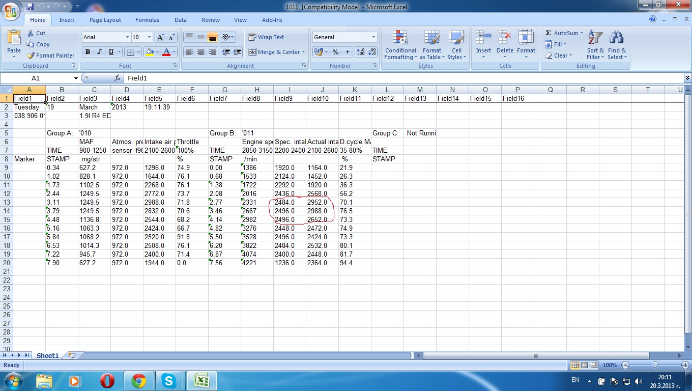

А какво може да стане с турбото след тия стойности?

roskonedelchev написа:Софтуерно не се ли вдигаше само до около 350?
Сложи си оригинален софтуер и виж дали ще имаш пренадув, че в момента с това гориво и с тези пикове, не е добре.
