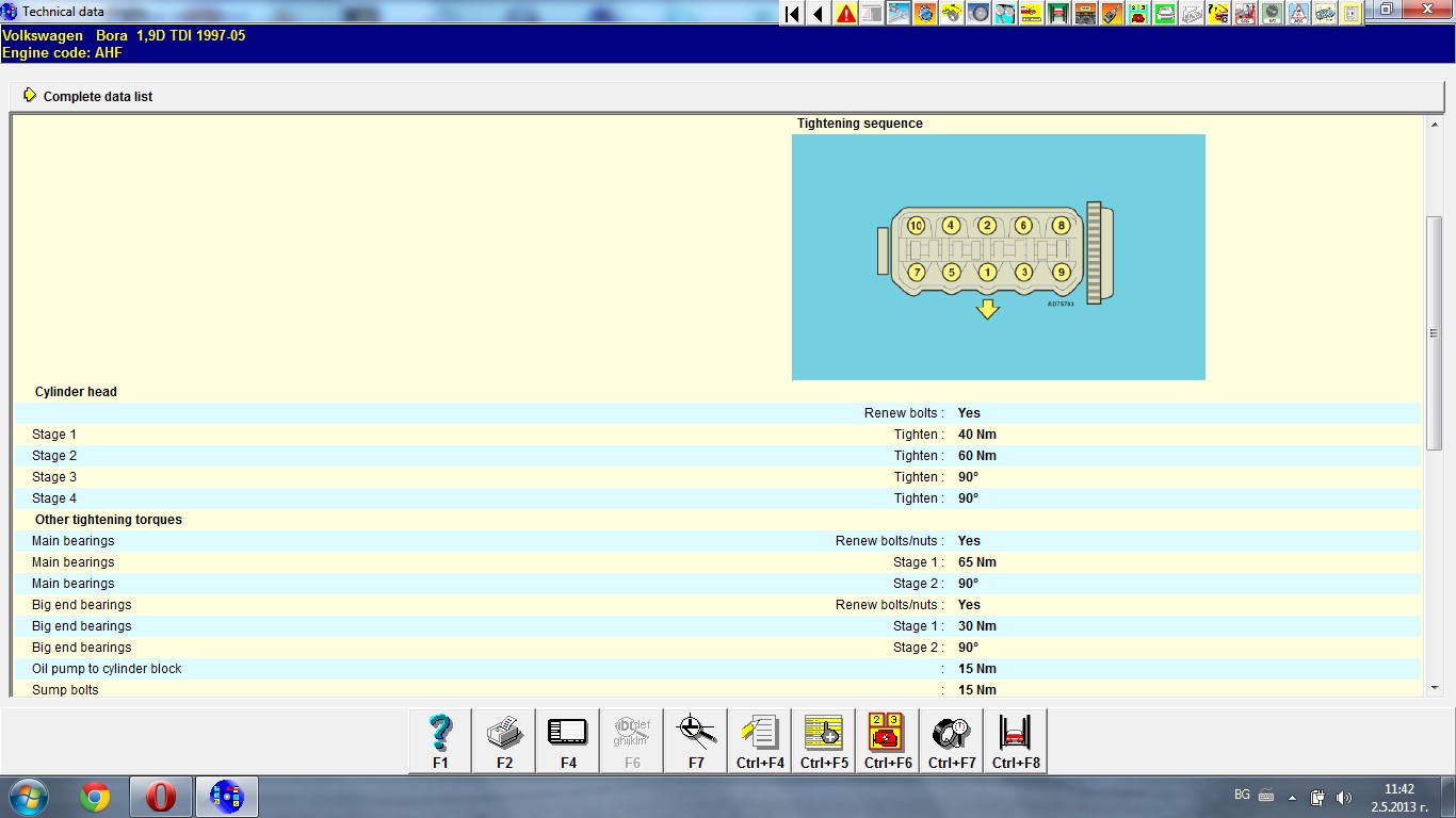

Kaк да завия главата на 1.9 TDI?
ventotdi

А какъв е по точно мотора (код) ?

аутодата изобщо не я гледайте..... ако не е описано на опаковката на гарнитурата, по-добре някой да погледне в ELSAWIN!

Мнениеот ventotdi » Чет 02 май 2013 16:17
На гарнитурата на Виктор Рейнц беше обозначено по същия начин както по АУТОДАТА. Аз така си стегнах главата на моя ААЗ и няма проблеми :th_up
