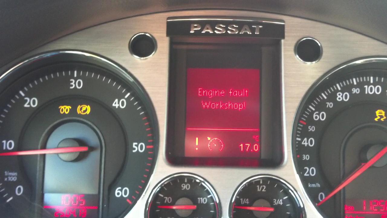

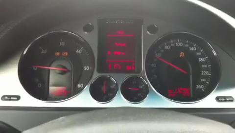

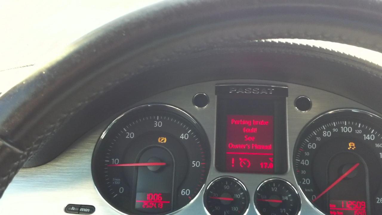

Преди няколко седмици в движение ми светнаха следните лампи като тази за подгрева мига:
Parking brake fault!
Owner’s manual!
ESP
Engine fault Workshop!
След като се появят на таблото забелязах следните проблеми:
1.Темпомата спира да работи и се появява удивителна.
2. Климатика спира да охлажда.
Мисля, че се губи и мощност понякога също така забелязах, че понякога преди да светнат тези лампи колата като чели прекъсва.
Ходих до VW. Казаха, че може да е от педала на газта. Смених го. Проблема пак се появи.
Моля някой, ако е имал този проблем и го е решил да пише.
Благодаря предварително.
