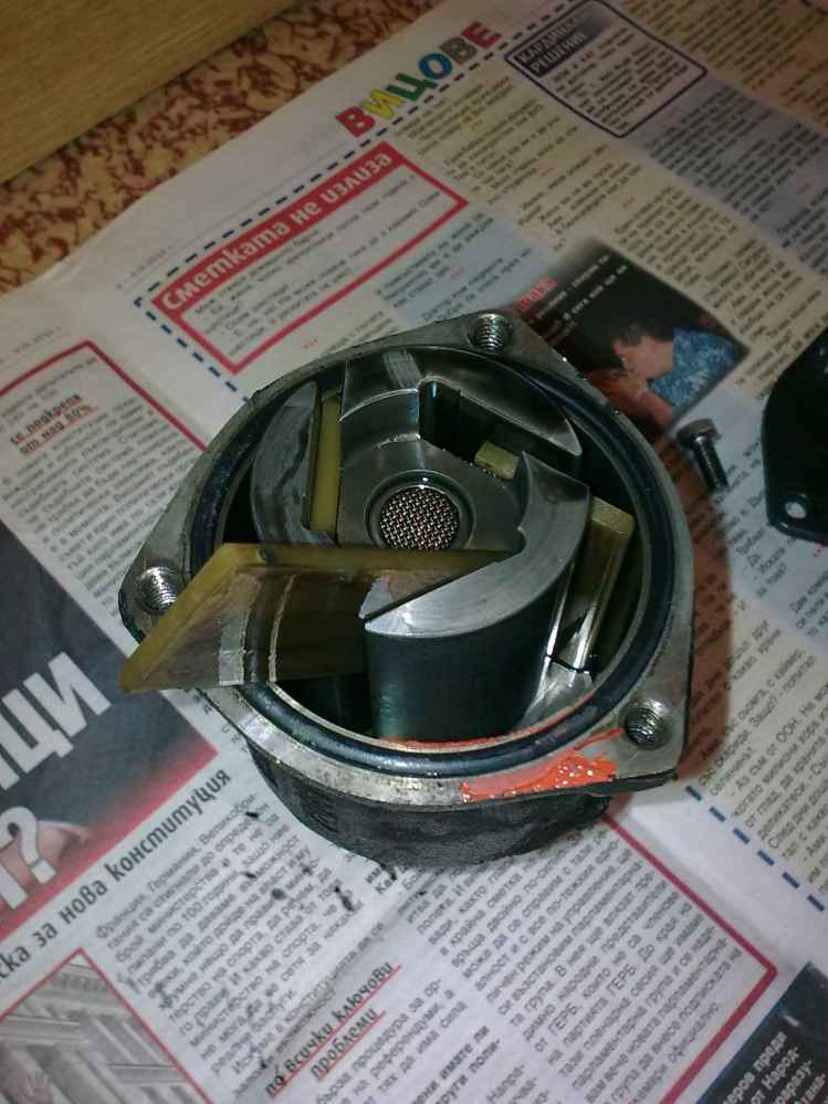

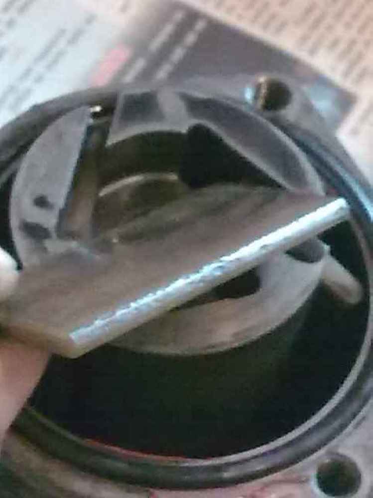

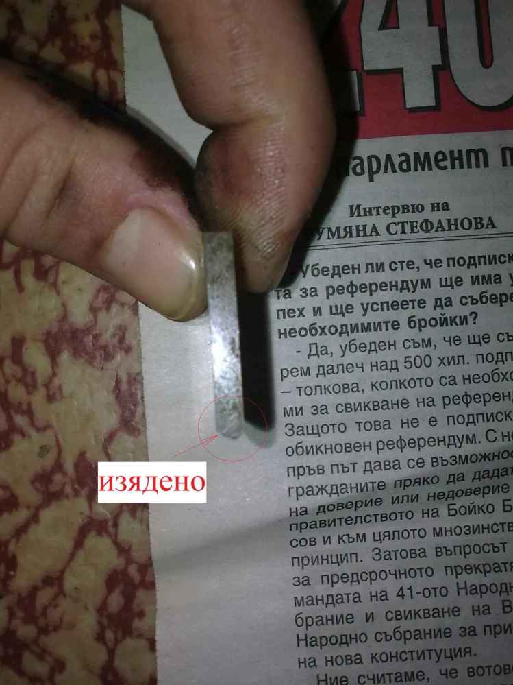

Здравейте колеги! Въпроса ми е относно една вакум помпа на пасат б5 афн мотор. Може ли тази пущина да се рециклира или не. Ще приложа снимки в които се виждат ламелите на помпата с номер BHL 11. На снимките се вижда как ламелите са изядени от едната страна в следствие на засмукването на твърди частици от пробито серво. Когато сменяхме помпата и сервото мъчихме да обърнем ламелите с не наранената страна към корпуса на помпата ( понеже са абсолютно симетрични ) като по този начин страната с R примерно 3мм. която е наранена вече не се трие по стените и би следвало здравата страна да прави вакум. Би следвало но за жалост не стана така лесно всичко и нямаше ефект. По книга помпата трябва да прави от 0,7 до 0,9 бара мисля налягане. Новата помпа която взех от колега от форума на когото съм адски благодарен си ги държи 0,9 без проблем. Старата играеше от 0,3 до 0,6 дори и след като обърнахме ламелите. Да поясня само че по корпуса няма язви от боклуците които са влизали. Моля технически запознати колеги които си имат на представа да изкажат мнението си. Дали е само до ламелите или трябва и друго да се направи. И ако ламелите са заменяеми с този номер който съм писал, как може да се тества след това какво налягане прави без да се качва отново на колата. Да поясня че една помпа Пиербруг е от порядъка на 320-450 лева в зависимост от модела на колата и магазина от който я купуваш.

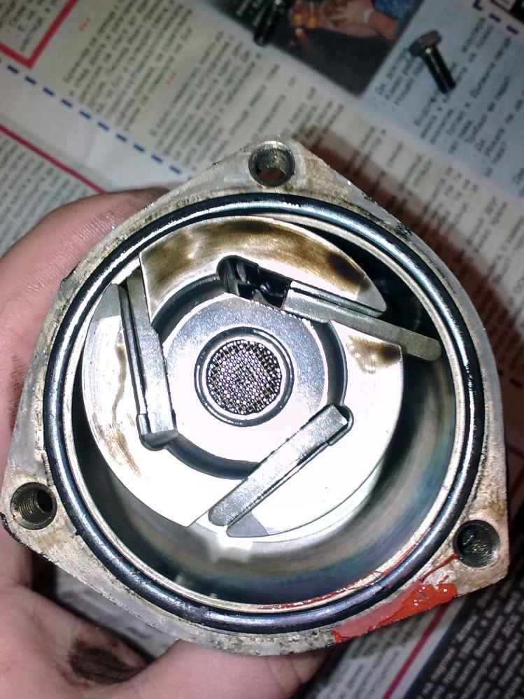

Всичко е сменено. Клапанчето, помпата и сервото бяха заминали по дяволите. Помпата след като я свалихме обърнахме ламелите и я качихме отново на колата. После с вързахме манометъра за помпата и запалихме мотора. Оказа се, че не прави достатъчно налягане и повторихме процедурата с ламелите но този път на място без сваляме помпата. С обърнати ламели вакума който правеше започна да подскача по цялата скала на манометъра, а той трябва да е равномерен. След това монтирахме новата помпа заедно с новото серво и нов клапан. Относно маслото няма нужда да се маже. Останалото масло вътре беше достатъчно и когато се запали двигателя помпата се допълнително се омаслява от маслото в двг-то. За клапана на капака на помпата не е проверявано поради простата причина, че по пътя от сервото до помпата има още един клапан в маркучите и този на капака може и да не работи което не е проблем.

Материала от който са изработени не го знам какъв е но като ги гледам твърдостта им е постоянна и приличат на "пластмаса". Не знам как би се нарушила твърдостта им. За прешлайфане с каквото и да било, то трябва така да се направи че повърхнината да стане абсолютно равна за да уплътнява по корпуса на помпата а не вълнообразна. Да речем, че това го направим успешно то после трябва да се тества по някакъв начин. Не ми се иска отново да свалям новата помпа за да сложа тази да проверя дали работи! Но както казах обърнахме ламелите от другата страна и пак не правеха нужният вакум. Не мога да си го обясня защо обаче.

Имам чувството, че някои хора не четат какво се пише или докато си напишат поста и са забравили какво е писано преди тях. Колега изрично съм казал, че съм проверил корпуса и на него му няма абсолютно нищо! Другото което казах е, че ламелите са абсолютно симетрични за което съм сигурен защото съм ги мерил и не виждам логика след като ги обърна да не работи помпата както трябва. За това и пиша тук ако някой има идея за какво става дума да сподели!
