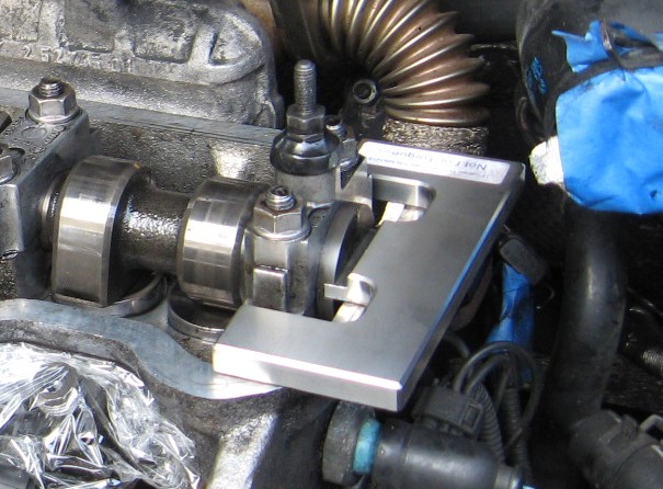

Предполагам сте сбъркали зацепването на разпределителния вал.Да не впръсква на 4-ти цилиндър ,вместо на 1-ви?

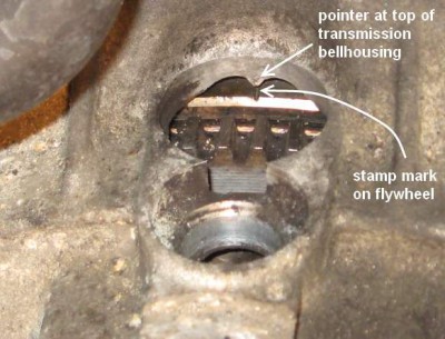

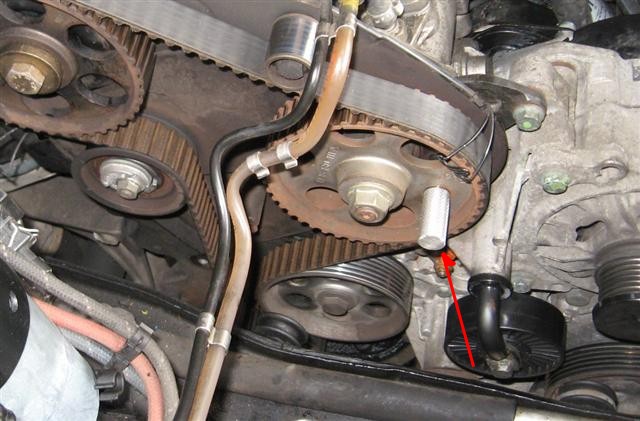

Здравейте отново.
За извършване на тайминга за направени тези три стъпки на картинките. Използвана е специалната скоба за зацепване на разпределителниа вал. Обтегача е натегнат до белезите и след това е затегната гайката, но тук идва и мойто питане. Нормално ли е привъртене вътрешната шайба на ролката да шава наляво надясно в зависимост от напрежението на ремъка и по този начин да губи центровка
? До колкото съм чувал тези ролки са самонатягащи и това ли е причината да бяга от белега и то само когато вече напане от компресияата? Отивам да търся Ваг Ком. Той дали ще покаже ако има изгорели релета? Помпата ако и разбутаме центровката...да я бутнем напред към радиатора ще е фатално ли да не запали заради това колко сме я бутнали?
Продължава борбата за съживчване на спящата красавица....
Ще продължаваме да следим какво може да помогнете и при първи резултат веднага се пише какво е положението!

Както са ви казали, проверете тръбичките.
Колелото на помпата сваляно ли е ?
