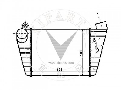

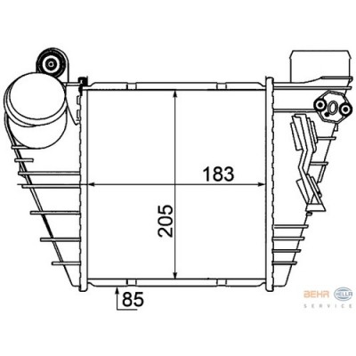

Питането ми е следното:
Имали разлика в размера на колерите между тези дето мапа им е на кулера и тези дето нямат мап? Ето какво намерих в нета.Този е с мап сензор и №1J0 145 803F
А оригиналния на колата ми е с № 1J0 145 805 D без мап на него
Дали някой има реална представа дали наистина има разлика в големината, защото много им нямам доверие на тези каталози.И ако има разлика в големината дали ще се усети в охлаждането на въздуха?

Разлика в големината няма. Абсолютно еднакви са кулерите. Тези който са с МАП на тях се монтират на ATD и АJM(съответно 101 и 116к.с ПД), също така и на ASV 110 коня след 2000 година. На АHF, AGR и ALH - Мап сензора е на пластмасовата тръба преди кулера :c020

И аз снощи сравних двата типа и установих, че няма разлика в големината. Този с мапа тръбичките на питата са по-тънки от този без мап на него това е.

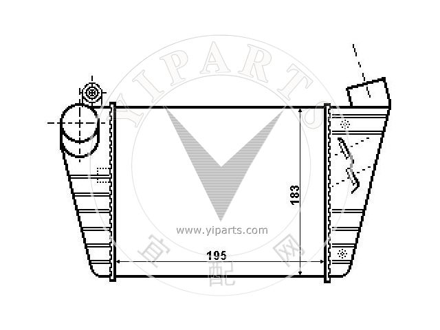

Важно за по доброто охлаждане на въздуха е кулера да бъде По Дълъг , а не просто по голям . Но в случея с тези два модела , с и без мап на тях ю дори и да има разлика в разметите както е изобразено на схемите , то 10мм горница в дължина са Нищо като полза .
