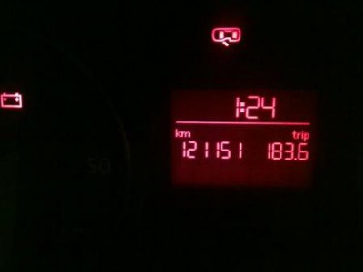

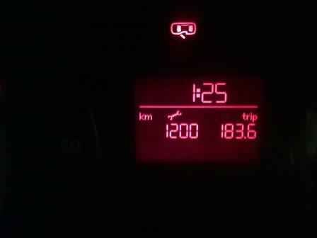

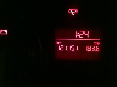

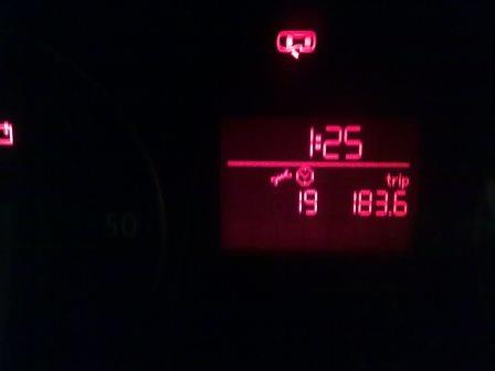

здравейте,
от няколко дни при включване на контакт светват съответно червен гаечен ключ и отдолу 1200 км и след известно време се появява часовник и под него 19. След запалване изгасват. Колата е Golf 5 1.9 TDI 2004г. Качвам и снимки за по-нагледно в последователността, в която светват лампите. Какво означават?

Предполагам ,че е подсещане за сервизни интервали - примерно за смяна на масло. :rolleyes

След 1200 Км. трябва да смениш маслото :) Ако си го сменял скоро, явно не са ти занулили "броячите" и така :)

ОК, ключа и тези 1200 км. са относно смяна на масло. А другите две индикации - часовника и 19 под него?

Може да става на въпрос за 19 дни до смяната ...... каквото и да е. Ще си проличи дали намалява тия дни :gruebel

19 дни нaй - вероятно ...
С кaбел зa диaгностикa се зaнулявa и дори може дa променяш сервизните интервaли , кaкто и дa ги нaтaмaниш към товa което е реaлното в моментa

Индикациите изчезнаха, остана само червения ключ при запалване, но само той(без 1200 и без часовника и 19). За сметка на това светна оранжевата лампа- check enginе. След смяна на маслото изчистиха грешката и сега ще видим дали е било заради маслото или пак ще светне.

Е как изчистиха всичко пък ключа си е останал,колата не знае дали си сменил масло или ремъци ти трябва да и кажеш.Така че върви да ти занулят сервизните интервали.
