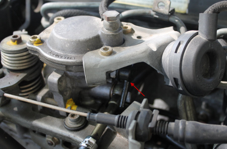

Да, те паднаха съвсем малко, почти незабележимо, и след това полудяха на 1900об.... Нещата са свързани, и явно ще ходя и при друг. Няма значение. Има малко пропуск от една от гарнитурите на ГНП - там където има един гумен на.уйник за изход на въздух от нафтата... Предполагам, че е с о-пръстен. Мога ли да си го сменя. Не искам да прецакам нещото (ГНП) и после да се видя в празници... Сръчен съм, инструменти бол... Но дизел не съм пипал..

Снимай въпросното (проблемното) място по ГНП с теча , че нещо...няма такъв изход за въздух :rolleyes или е нещо друго , или...

От тук тече, за сега само чистя през известно време...
Цъкни на снимката за голяма размер...
