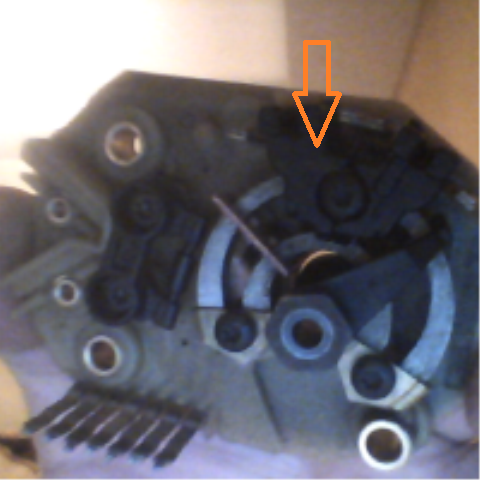

Здравейте колеги.Вече четвърти ден се боря и ме заболя кръстя да се гъзуря над колата.За увод мога да споделя два дни по-рано започна да ми мига лампата на подгревите, но това като цяло не ме трогна особено и си продължих да си яздя както обикновено.Като нещо необичайно по вървежа забелязах единствено че при еднакво подадена газ на педала оборотите и се покачваха през 3 секунди с около още 100тина над тези които съм и задал да се движи/все едно пъшка/.На следващия ден отидох до работа с нея спрях и привечер не запали.Отворих капака и на горивния филтър пластмасовия утайник се беше откъснал от филтъра и нафтата беше изтекла.Дотук добре от два химикала тръбички и я прибрах до гаража.Сложих нов горивен филтър обезвъздуших го и така до днес.Не пали.Всъщност запали -работи 3 мин и припадна.съответно омирисах на комшиите прането на нафти.Първата минута не миришеше но после се усмърдя и изгасна.Грешката която ми дава е 17970.На два пъти ми даваше и 17971 но тя се изтри впоследствие и остана само първата.И така колеги HEELP. Смятах да не надувам гайдата и ще се оправя соло но вече развях байрака и търся компетентни предложения.
П.С. Помпата я отворих чиста без боклуци по плочката.Онова нещо безконтактното на плочката беше заяло по средата на хода си него го раздвижих.Беше заседнало под плочката онова металното пръстечне което е в самата помпа и е свързано за плочката посредством пъпката.Ще прощавате за лошата ми терминология. Термистора на плочката перфектен.Няма лоши спойки на седемте проводника.Дюзата с кабелчето е на 100 ома...

Според кода за грешката която ми дава постоянно, ме води към тази плочка и безконтактния и палец.Някой ако може да сподели за нея нещо ще съм благодарен

Ако пръстена около буталото наистина е блокирал и той, тази грешка ще се появява постоянно. Това което посочваш на снимката е само датчика, който отчита положението на дозатора(quantity adjuster}. Трябва да си сигурен, че нямаш проблем с пръстена или буталото и тогава да търсиш причината в самия дозатор или в датчика.

Убеден съм че пръстена е раздвижен и няма засядане в момента.Доказателството за това е като се даде на контакт и палеца се чува .При заял пръстен вътре в помпата палеца няма да може да мръдне.Интересното е че грешката се появява и изчезва всеки път различно като се даде на контакт.Има я -няма я...При опит да запали обаче задължително я набива!
Има един Sensor номер 0281002179 BOSH който се намира под тръбите за подаване на гориво към инжекторите, светло сив цилиндричен с 2 болта и 2 кабела.Същия за да се извади е нужно май да се извади и самата помпа...Последното ми съмнение е май в него вече.Същия доколкото знам променя ъгъла на палене с от 5 до 20 градуса в зависимост от температурата на охлаждащата течност.Ще ви помоля за още някое мнение по този въпрос.

Не ти е проблема в клапана долу, едва ли е заяждало толкова и долу, където влиза "пишката" щом си сигурен, че долу се движи без никакво затруднение трябва да се отвори ел. блока. Скоро имах такъв случай, отваряли чистили и то на такъв мотор, не 1Z, затворили и постоянно набива тая грешка. След почистването и перфектно сглобяване няма проблеми вече. Сложи и двутактово масло в нафтата, сипи и още нафта в резервоара от друга бензиностанция ако има проблем отдолу да се раздвижи.

Този пръстен не може току така да заседне и после да си мислиш, че след като си го раздвижил няма да има проблеми занапред. Това вероятно се дължи на нарушена повърхност дали на буталото, дали на самия пръстен или и двете, и без да я разглобиш няма как да си сигурен в състоянието им. Същото се отнася и за самия дозатор. Ако в самото тяло присъстват други частици или ръжда, които могат да окажат влияние на триещите се части, отново без разглобяване няма да минеш.
И както ти каза колегата Зиното, клапана на авансатора отдолу не е причината за тази грешка, но почти винаги пък цедката е задръстена, като едно почистване никога не е излишно. За проба ако имаш можеш да сложиш друг блок и да пробваш, но щом казваш, че първоначално пръстенчето е заяло, то тогава се насочи първо натам.

То ако пръстена наистина заяде, според мен няма начин да не се потроши нещо когато завъртиш стартера или особенно ако дори за момент припалиш...
Аз не разбрах градски, разглобява ли помпата или не, тая снимка от твоята ГНП ли е, или е примерна от НЕТ-а.
Аз все пак си мисля, че имаш въздух в ГНП и тя не може да "подкачи" гириво (помпата ниско налягане). На почти всяка смяна на горивен филтър си попийвам нафта докато обезвъздуша с уста
. Запаля, форсирам-форсирам и тъкмо си викам готово, пускам газта и мотора гасне...

Колега не знам какви замервания точно правиш и как, но буксата за клапана на авансатора е комбинирана с още няколко електрически компонента. Този клапан се проверява по друг начин. Махайки буксата прекъсваш още няколко вериги и винаги ще изписва грешка, която си мислиш, че е свързана с него.
Направи следния опит:
отдели ел.блока от тялото на помпата и при закачена букса провери с ВАГа само на контакт без да палиш дали пак се появява тази грешка и пиши.
