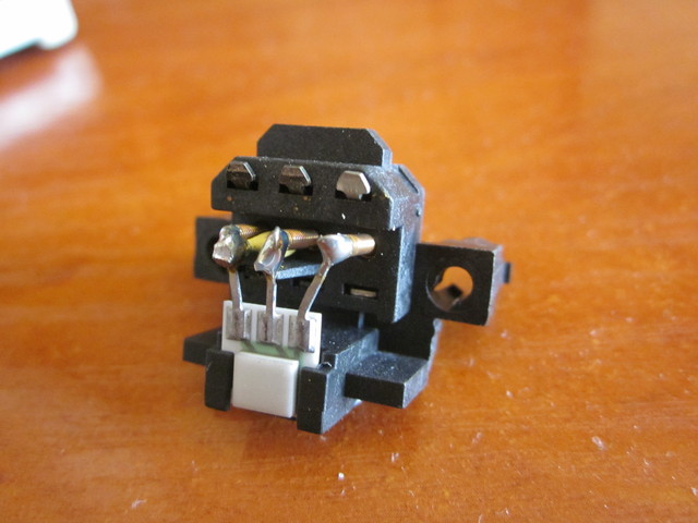

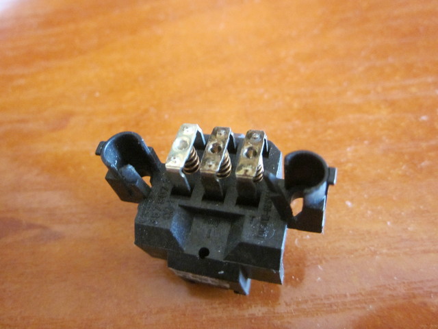

Имам едно табло за части и го разглобих.Извадих циферблата на километража и на неговия гръб открих това нещо:
Това ли е въпросния датчик и ако да какви ще са негативите ако го премахна :question
milmar
Мнения: 4935
Двигател: 1Z and CBDC
Re: Пасат В4 1.9 1Z Къде ми се намира датчика за скоростта
Мнениеот milmar » Пет 25 окт 2013 13:03
Има ли подвижна метална част до него, диск с прорези или нещо подобно? Възможно е това да е датчика, според Дата-та е с три пина. Някои знам, че го разкачат нарочно, защото не се ползвало от компа, пък и се било оправяло придърпването без да се чисти ГНП :gruebel . Няма логика да се получи разлика в ситуацията при положение, че махаш нещо, което не било се ползвало .... ама както и да е :biggrin .
Golf_Diesel_
Мнения: 2929
Автомобил: Vw Golf 5 TDI
Двигател: BMM
Местоположение: Силистра
Мнениеот Golf_Diesel_ » Пет 25 окт 2013 13:07
Има да, металната въртяща част е на самия циферблат.Причината поради която искам да го махна е придръпването.Четох в една тема че след премахване на този датчик след 90км/ч, климатика не работи, но дано да не е така.
milmar
Мнения: 4935
Мнениеот milmar » Пет 25 окт 2013 13:25
Все пак ГНП-то отваря ли?
Съвременния автомобил е един комплекс от електроника и механика. Съгласен съм напълно, че за придърпването не е виновно само затлачването на ГНП-то, има ред неща (включително и софтуера на компа) които "участват" в придърпването. Обаче според мен трябва да се започне от първопричината, чак след това да се правят ампутации :biggrin . И човек може без сливиции, "защото те не се ползват за нищо", но аз не вярвам на това :smile .
Golf_Diesel_
Мнения: 2929
Двигател: BMM
Мнениеот Golf_Diesel_ » Пет 25 окт 2013 13:31
Придръпванията ги имах още преди да сложа чипа но почти не се усещаха.След чипването вече се изостриха, но човека който ми слага чипа ме предупреди за това нещо.Иначе ГНП не съм отварял а и за сега нямам намерение.
