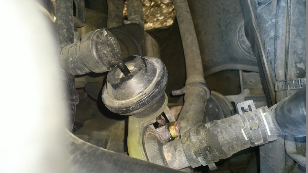

Колеги някои знае ли как се казва тази част,охлаждала двигателя при загряване.Намира се на магистралата за антифриза и в нея влиза един вакум.Благодаря.Пасат 1.9ТДИ-115 2000г.ATJ.

Клапан управляван с вакуум, който разделя охладителната система на двигателя от охладителната система за обратната нафта. Охладителната система за обратната нафта работи при 70 градуса, за разлика от тази на двигателя която достига 90 градуса. При загасяне на двигателя клапана се отваря и смесва антифриза от двата кръга.

Благодаря ти а като какъв клапан евентуално да го търся по магазините.Има ли някакво точно наименование.

PavlinPufi написа:Благодаря ти а като какъв клапан евентуално да го търся по магазините.Има ли някакво точно наименование.
Скоро имах проблем с такъв клапан точно на Пасат като твоя колега,изпускаше вакуум!Досега съм го срещал само на такъв пасат- 116к.с. :rolleyes
Клиента ми провери сам в един магазин и ми каза цена около 75-80лв.
Запиши му номера или направо с коллата пред магазина. :c020

Няма аналог,колега,само оргинален. Аз също имах проблем с него почти веднага след като си купих колата. Обърнах София но навсякъде само оргиналдъ. Цената му е 86лв. Знай,че клапанът е важен особено лятото.Успех!

ОК.Благодаря за отговорите.Сега съм го изолирал ще го сменям напролет,испускаше ми и колата не щеше да набира като хората.След като го изолирах всичко си доиде на мястото.
