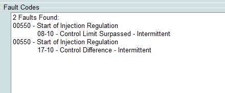

Здравейте Колеги искам да ви попитам къде в София може да ми се направи настройка на ГНП - то и горе долу колко пари струва, защо след като изгледах този клип http://www.youtube.com/watch?v=MEguZWbEE9g видях, че нямам нито една от линиите на моята диагностика, избрал съм правилния мотор и съм направил всичко както е показано. И Аз не съм се опитвал да я настройвам сам :) Помпата е bosch 0470506033 :)
Поздрави :)

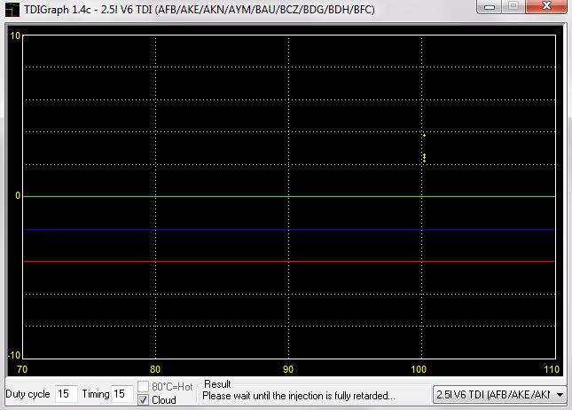

Тази помпа не се настройва по този начин. Влизаш на Basic settings 4-ти канал и пускаш теста ( с Go) и компа кара помпата да направи максимално предварение и закъснение. На закъснение трябва да си от -3 (изписва 3ATDC) до 0 про 100,2% cold start valve. На предварение трябва да достига 15 градуса и да застопорява на 14,4-14,6.

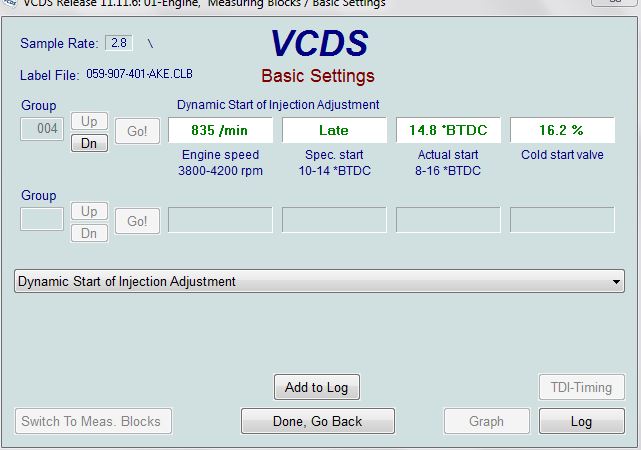

Re: Пасат б5,5 2004 год. Мотор BDH - Настройка на ГНП
Мнениеот bamzezadara » Вто 06 авг 2013 12:54
Ето какво ми показва колега :)
Виждат се точките като дам клауд

Аванса е голям-трябва механично да се даде на закъснение!Това след 85градуса на водата!

Къде го видяхте този голям аванс?!? През цялото време си на Basic Setings, а трябва да си на Meas. Bloks и се сравнява исканата с реалната стойност. Вярно е, че "грешката" е такава, но друго е да се види колко точно е, може да се окаже, че е прекалено малък аванса.

Zinoto написа:Къде го видяхте този голям аванс?!? През цялото време си на Basic Setings,
В грешка си колега - на 2.5 ТДИ се гледа точно тук и точно от тук идва грешката.
Ето ти да прочетеш малко инфо по темата:
http://www.briskoda.net/forums/topic/269698-skoda-superb-25-tdi-giving-me-a-lot-of-trouble/
Ето и как се центрова (трябва да се изтегли пдф файла):
http://www.briskoda.net/forums/topic/142684-superb-v6-tdi-injection-pump-timing-a-walkthrough/
Прав си че после трябва да се гледа искано спрямо реално в measurments block ама това след като помпата е центрована в "начална позиция".
P.S.Най-странното в цялата история е че на всякъде дават 2.5 ТДИ да се центрова с 2 градуса по-ниско от 1.9 ТДИ :gruebel

Колега препоръчвам ти да прочетеш внимателно .пдф-а , да си купиш хубави шестограми и да си я центроваш ти. Аз и аз тръгнах майстори да ми я центроват та покрай центровката ми смениха помпата без да е много сигурно че е нужно :banghead а накрая пак се наложи да я доцентроваме с един приятел. В сервиза я бяха центровали на над 2 градуса след горна мъртва точка (2.5 ATDC) което е заводското предписание ама за стара кола паленето не е много гот на тия градуси :icon_lol .
