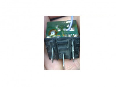

Е как не е от там проблема при положение че си "окъсил"реле 109?Какво направи точно че запали колата?

релето си е здраво пробвах с ново и пак сашата работа не изгася лампата.ше постна снимка на релето и как сам го сварзал
Кабелчето което съм свързъл е към краче 85 и към маса на купето.
Не знам кво става с тая колица,два дена си пали нормално без тва копче а в следвашите три дни трябва да боравя с него
