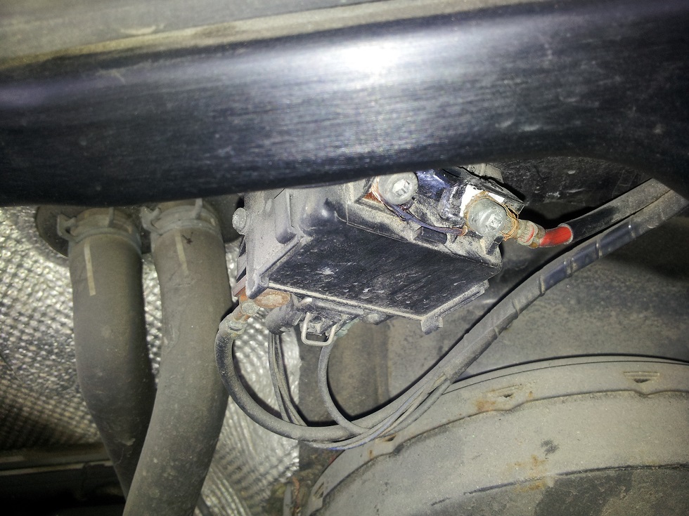

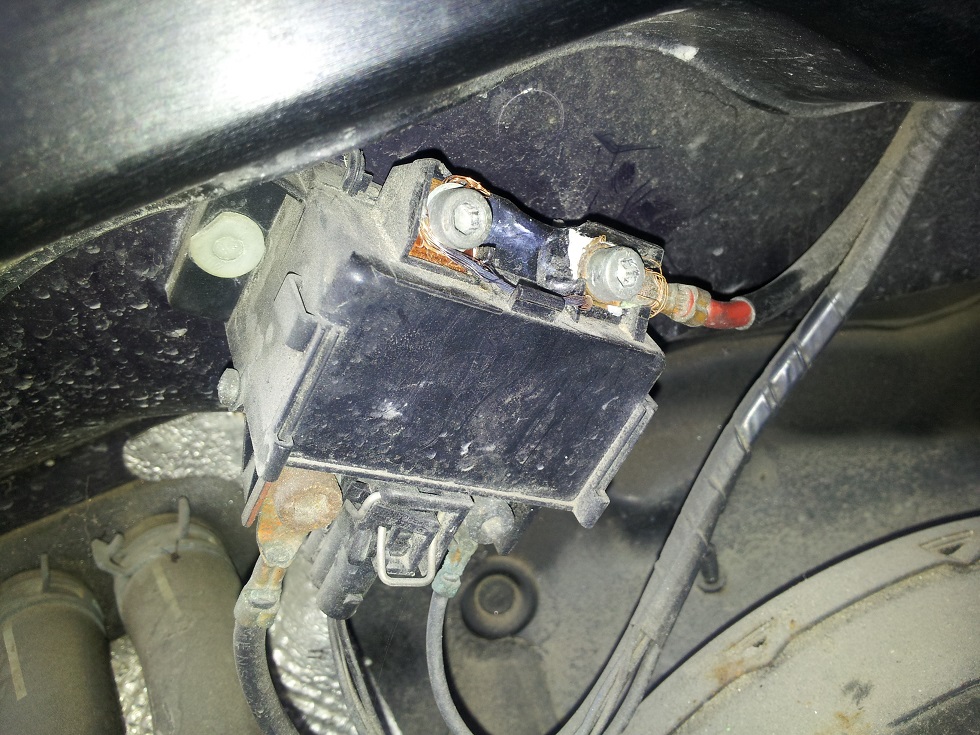

Взех си голфа преди 6 месеца от както е студено забелязах че пали малко по трудно от 4-5 въртене на стартера а не както е редно от първия 1-2, а е още 0 градуса. гледахме свещите и са наред , всички филтри са сменени , остана поне така според моя човек варианта на това реле забелязахме че пластинката е изгоряла и е с телчица превързано, възможно ли е да е от проблема и ако да може да ли си измисля пластинка горе долу като дебелина и да го направя сам или трябва ново реле, да не би да изгори нещо ако е по-дебела пластинката. а като 2ри вариант ако не е това мислим че е помпата да се настрой на компютър. вие какво ще ми кажете?

Toва е релето за подгряването на антифриза, бих те посъветвал да го погледне специалист, защото моето изгоря буквално, заедно с кабеляците, поради някаква подобна глупост на предишния собственик.

а има ли нещо общо с паленето или направо да минавам на диагностика за помпата да пипнат?
