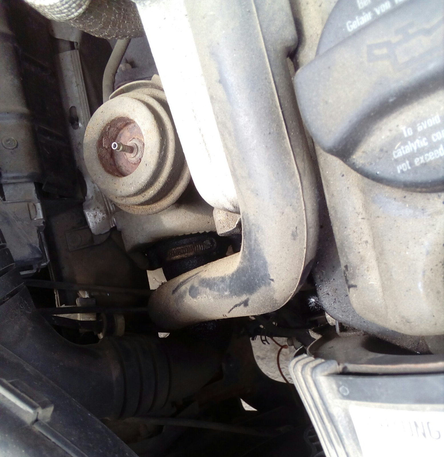

Колега може ли да постнеш една снимка на моторния отсек? И отделно на турбината?

Taka moga samo

Така ли караш колата ???
Без вакуум до актуатора :eek

Навярно освен маркучите липсват и клапаните n75 и n18.
