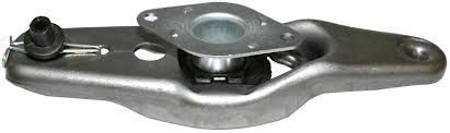

Колеги някой може ли да ми покаже снимка на този лагер да го видя какво представлява.

Взимай го комплект със съединителя или да са от една марка. Ето примерни снимки,щом искаш:
lager 3.jpg (4.87 KиБ) Видяна 1577 пъти

Мерси колега жив и здрав да си!!! :smile
