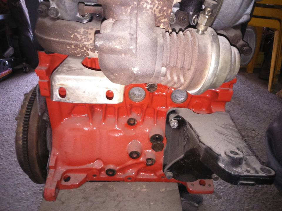

Здравейте,бих искал да попитам дали мога да монтирам турбо на 1.9 чист дизел? Колата е Golf MK3 /Vento.
Благодаря предварително!

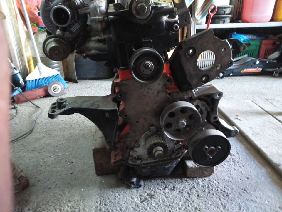

Можеш колега и изобщо не е трудно , един отвор отзад на блока нарязваш резба и връзваш отичането , мазане взимаш отпред от тялото с датчиците на масления филтър , премахваш всмукателния и изпускателния колектор поставяш турбото с изпускателния и всмукателния колектор сменяш горивната помпа с такава от турбо мотор 20 минути работа по инсталацията и си със завидните 75 к.с. :biggrin
