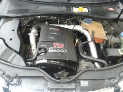

Е тая кора над акумулатора от пасат Б5,5 помага много да не се натрупват листа и боклуци при отводнителните канали.
[img]
[/img]
