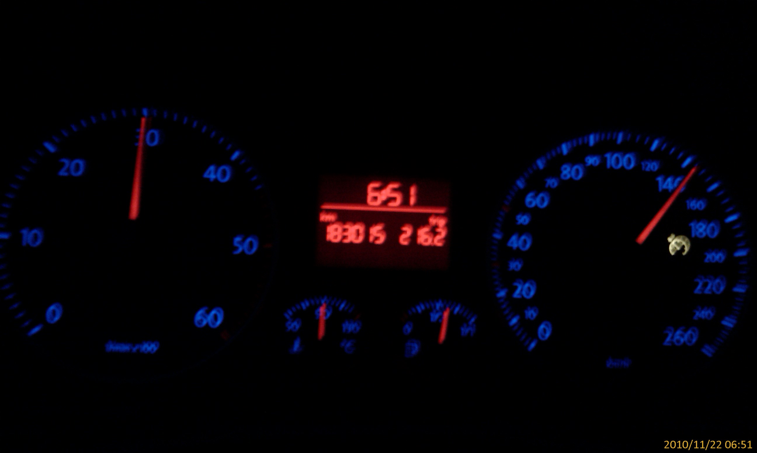

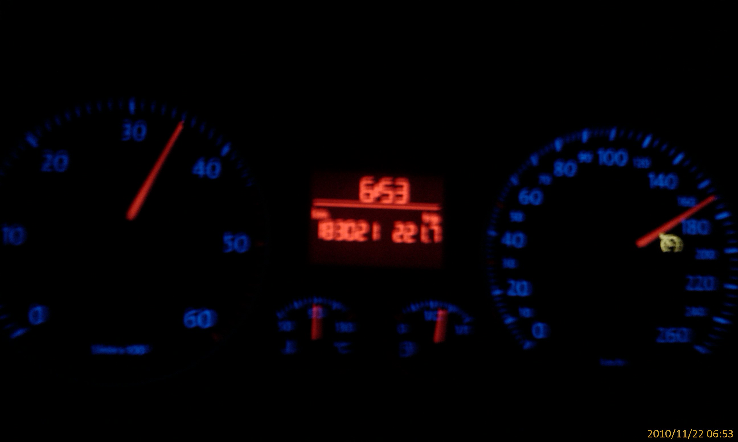

Нещо много са ви неверни скоростомерите на тия голфове...или оборотомерите.
на 3000об/мин на 5 предавка по скоростомер е 145км/ч - реална е 138км/ч
на 3500об/мин на 5 предавка по скоростомер е 170км/ч - реална е 161км/ч
http://store.picbg.net/pubpic/42/99/3ba872d13eaf4299.jpg
http://store.picbg.net/pubpic/C7/A5/b94cf03db3c6c7a5.jpg

Учудващо точен скоростомер колега (точно 170 и дават на твоята кутия с 3000об/мин) но в темата се коментира Голф 5 с 5 и 6 степенна.
