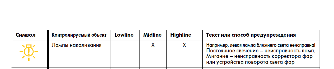

Ако това е картинката и свети постоянно, е неизправна лампа :th_up
