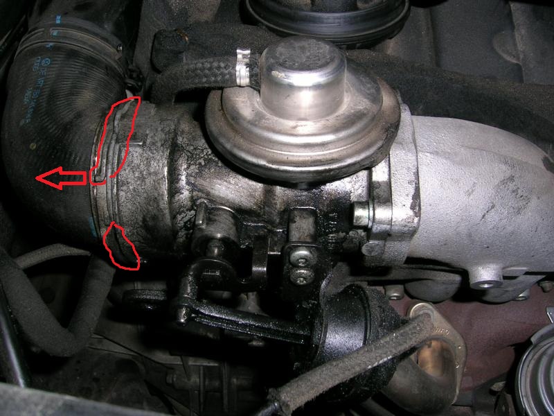

Здравейте,колеги от известно време забелязвам,че ми се изважда дебелата тръба при егр-а където прави завой. Самата тръба се изважда около 1/1,5см и така застава. Свалях скобата гледах уплътнението всичко е нормално-защо се получава така? При опит за напълно изваждане на маркуча не излиза-законтрил е ? Прилагам снимка на въпросният маркуч. Изображение

Смени скобата с нова, качествена, на резба и няма да се вади. Явно фабричната е поотпуснала. ЕГР-а и всмукателите чистил ли си ги скоро (някога) ?

не са чистени и нищо не е правено (снимката е от интернет) при мен не е толкоз омаслено. Къде мога да намеря такава скоба тънка с резба?

За да няма недоразбрали или аз да не съм обяснил хубаво на снимката съм отбелязал с черното скобата и от тази страна излиза маркуча посока стрелката.

То правилно са разбрали всички.Просто тази скоба държи маркуча,като контра подпира метални зъбчета,които се изнисват и се получава този луфт.На моя пасат купих нови скоби,но не помогна(даже сложих и малко силикон по ръба).Номера е скобата да държи.

Нова скоба и нов о-пръстен е решението според мен. Предлагат се отделно, 0-пръстена струва 8лв., днес го купувах от магазин в Люлин.
Като го свалиш разгледай да не се е износила частта от егр-а, но не вярвам да е чак толкова зле.

Свалях го-гледах всичко изглежда нормално. Уплътнението също,но като запаля и покарам 5км и пак се е извадила.. и я намествам,за да не взема да падне..някак си :death

Решението с рапидките са го правили майстори и от форума и действа много добре,стига да се направи прилично и здраво.

Използвай свински опашки ;) Едната на ЕГР-а, другата на маркуча и през тях 3-4 да минават и стягат! Стига с това пробиване!

Със свинските опашки също става ,но е грозно.
С винтовете става по-семпло. :c020

И аз го обмислях това с опашките,даже си направих план как да е,но ми се иска да е грамотно,а не побългарено :mhihi
П.п Скобата и уплътнението имат ли си номер и къде може да го видя?
