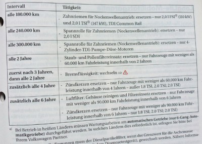

Преди няколко дена ми светна Service Now на компютъра. Имам Golf 5 Variant, 2008г, 2.0 TDI
Вече съм на 92,000 км.
Гледам му книжката, но е на немски и не ми е ясно какво трябва да се прави. Най вече ме интересува трябва ли вече да сменям ангренажния ремък.
Моля някой който знае немски да каже какво сервизно обслужване следва да се направи:

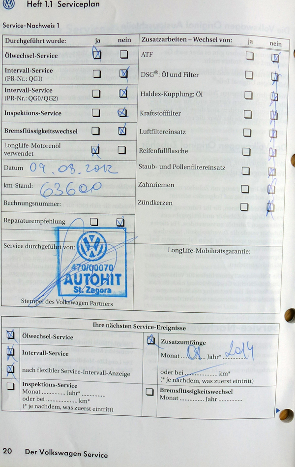

Последнов това му е правено:

Ако си я взимал нова, би трябвало да се смени на 120 000км. Аз на моя реших да не чакам чак до 120 000 или го смених на 110 000. А това за service now може да е време да се смени масло и филтри.

На 90К км само въздушен и горивен филтър. За маслото ще ти светне отделно, като направи километрите, надявам се си с гъвкав интервал за смяна на двигателно масло?
Като гледам какво са писали в книжката ти от сервиза, май са ти сложили лонг лайф масло с интервал за смяна 15К км. По-удачно е, ако караш поне половината извънградско, да смениш интервала на гъвкав, QG1, така ще караш поне 25К км от смяна до смяна на масло и филтри.

Да с лонг лайф съм и съм минал с него последните 30,000км, може и за това да ми напомня да ходя на сервиз.
Само това QG1 не разбрах какво е? А карането ми е 70/30 в полза на извънградското.

QG1 е код в оборудването на колата, значи, че интервала за смяна на масло е гъвкав, flexible. Тоест има датчици за маслото, които мерят не само количество, но и качество, и така компютъра дава сигнал кога маслото е за смяна. При твоето каране, което е като моето, нормалното е 25-28К км. Само слагай качествено масло със сертификат 507.00 на VW, за да нямаш проблеми.
