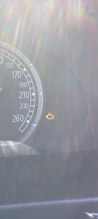

Здравейте колеги,
от днес сме горди собственици на въпросният пасатор!
Преди 1 час светна един датчик и нито знаем какъв е и за какво е...
Пасатора е 1.9TDI
от книжката му която е на италиански успях да преведа следното

Принципно това е сигнал за проблем, най-често с двигателя. Какъв точно е проблема може да стане ясно след диагностика с ВАГ Ком. Има ли някакви проблеми, които усещаш?

Ако ти е на английски ще ти напише EMISSION WORKSHOP
От изгоряла свещ, до зацапана геометрия на турбината все такова съобщение вади. Трябва да се закачи на диагностика и да се види реално с какво ти е проблема.

това е първи дизелов автомобил които се кара в семейството и още не мога да кажа как го усещам...
при покупката ни направиха тест драйв всичко ОК.. 2 дена по късно ми я карат на кат регистрираме я качвам се карам към вкъщи и всичко ОК...
след 2 часа излизам с колата и семейството да направим едно кръгче и след около 10-на километра реших да я настъпя до 80 и светна индикацията...
и веднага спряхме колата на паркинг!

Колега малко да те успокоя. Значи този датчик е emission workshop. Когато мига постоянно тогава проблема е по сериозен. Когато свети постоянно е малко по маловажен. За да светне може да се получи от много места. Трябва диагностика с ваг ком. Някой от вариянтите за да се появи са проблем с ЕГР. Може да е запушен и да не пропуска нужниат дибит въздух. Зацапана геометрия на турбото. Ти си настъпил рязко и на 80 км ти е влезнала в авариен режим(пренадула) и светнал датчика. Може да имаш пробив по турбо вакумите или пътища. Направи ваг ком диагноза и там Ще изспише най точно какво е станало. Аз имам 1.9 avf 130 коня автоматик пасат и докато не смених всички вакемни маркучи дет що има по колата все беше мудна. Сега е ракета. Направо излита. Ако не ти тресе мотора, нямаш аномалии с паленето не се притеснявай толкоз ще се реши проблема само търпение и малко нерви. Един колега спомена че такъв проблем е решил с подмяна на топлинен датчик. Провери и него.
