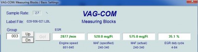

Привет колеги.Имам пороблеми с пасатами 1,9 ТДИ АФН,а именно предръпва и най-вече пи ускорение.Бях пуснал и друга тема която нещоспря да се развива и на кратко.
Откачал съм "умната дюзюза,актуатор на турбото и пак предъръпва.Откачам дебитомер и се оправя обаче няма мощност и не е приятна за каране.Имам съмнения,че е дебитомера и за целта направих тестове.
Общо взето ме интересува дали на 100% е дибитомера,че да знам какво да купувам.

това на топъл или на студен мотор е и каква е външната температура по време на теста, има разминаване но чак пък да забива колата :gruebel А и тези 30 и няколко процента на EGR-a някак не ми се връзват, провери първо него да не би да е заседнал и виж да не би да има пробив по турбо пътищата, за това се сещам като за начало

По-добре е да провериш дебитомера в движение. При тия обороти егр трябва да е затворен според мен.

теста е правен на работна температува,външната температура беше 18-20г (не се сетих да погледна),в движение на 4та предавка.ЕГР клапана е затапен,вкара ли са една съчма в гумения маркуч.
