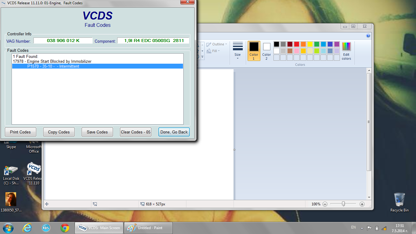

Показа грешка нещо от сорта на -блокиран старт на двигателя от имобилайзера и аз помислих,че сме открили проблема.След като я изчистихме обаче,колата не запали.След дълго въртене видях как нафтата идва идва по маркуча от филтъра.След като изгасих,обаче горивото се върна обратно.Разкачих маркучите на филтъра и сложих две медни тръбички с подходящо фи и колата запали веднага и горивото не се връщаше при гасене.Смених филтъра с нов,запали няколко пъти и за сега я оставям пък утре ще видим.
