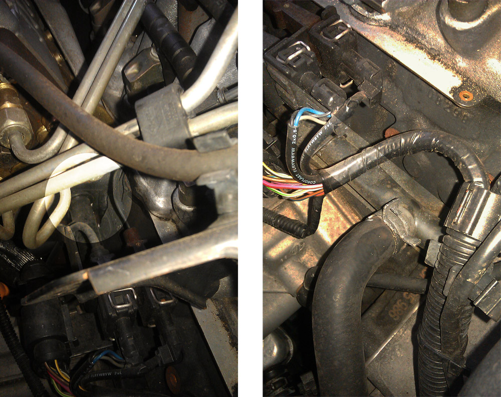

Здравейте.
От скоро забелязах, че на голфчето му тече антифриз от много странно място. Първо си помислих, че е от фланеца на термостата но след смяната му се оказа, че не съм си мислил правилно. Като гледам, май тече от тази металната тръба която влиза под ГНП - то. По-точно тече от връзката на тази металната тръба към блока. Въпросът ми е, на някой да му се е случвало подобно чудо? Мога ли сам да я демонтирам тая тръба, или да не се вкарвам в подобен филм. На пръв поглед изглежда много недостъпно мястото. И в крайна сметка някой знае ли какво е уплътнението там, защо тече.
Ще се радвам ако някой даде идея.
На лявата снимка се вижда къде влиза тръбата (под ГНП), на дясната се вижда от къде идва тръбата.

Има 0-пръстен там и не е много трудно свалянето

Благодаря за информацията, ще се хвана сам да го опраявям в такъв случай.
