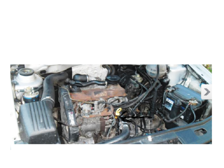

Re: Голф 3 1.9 чист дизел Клапан на ГНП
Темата с грешка в датчика, определящ времето за впръскване на гориво.
(Fuel Injection Duration Sensor G175, и поста на колегата samo_pechka от 2-ра страница)
На снимката - датчика е точно над щеката за масло - вижда се буксата с 2 кабела. Мисля, че е това.
