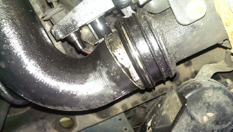

Здравейте колеги и аз май имам този проблем с моя голф :neutral няколко пъти намирам единия маркуч леко излязъл от едната страна,вкарвам го и намествам скобата както трябва. След известно време като се сетя да погледна отново същата гледка.Ето за какво говоря...
Как да го фиксирам за да не излиза?

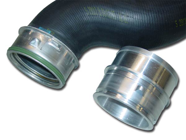

Тези О пръстени накакви специални ли са? Как се монтират ?
поразрових се и вижте какво намерих
намерих го и в ebay малко е скъпичко, но мислите ли че ще помогне ?
Ето линк

О-пръстена няма да ти реши проблема. О-пръстена е 10 лева нов, но той отлътнява да не излиза въздух, а при теб излиза целия маркуч, проблема най-вероятно е в запресованта част, на нея има едни чопчета които държат да не излиза или проблема е в скобата, търси друг маркуч най-добре...

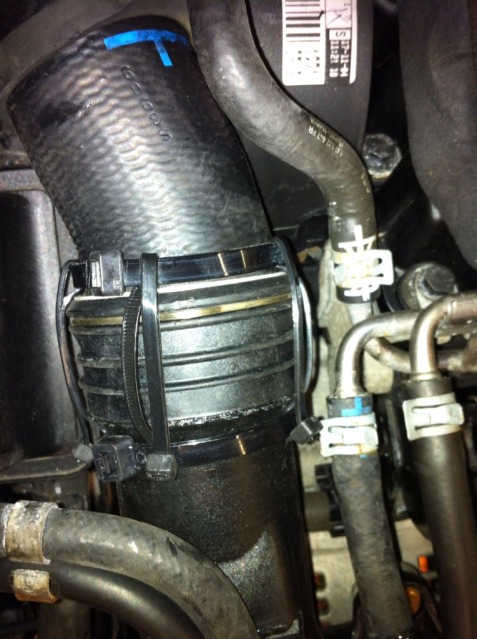

Ето това е най-лесния и най-евтиния начин да се оправят бързите връзки на ARL аз така съм направил всички и проблеми нямам.

Благодаря колеги ще го пробвам закрепването с опашките :)
