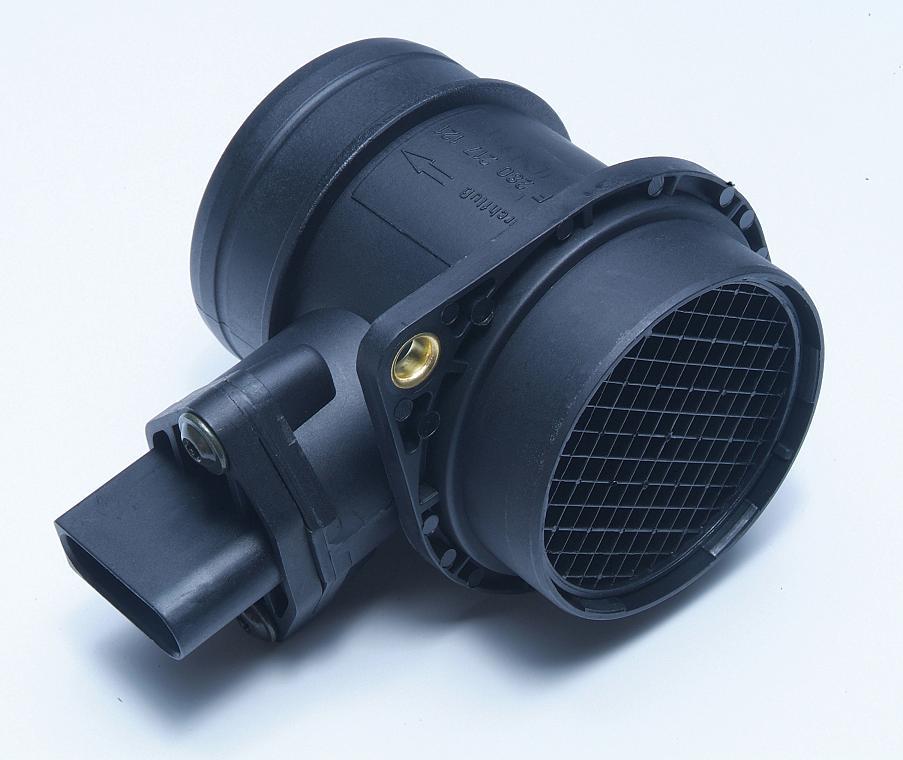

Това е оригиналният номер според ЕТКА-та: 06A906461, по Bosch - 0280217121.
Този дебитомер го дават за двигатели: 90 к.с., 101 к.с., 110 к.с. и 115 к.с.
Снимката е номер 1.

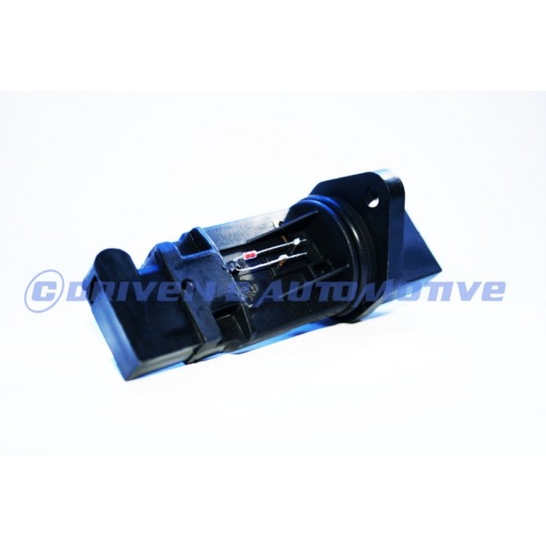

Дебитомер с този номер f 00c 2g2 027 също го дават за този двигател.
Снимка номер 2.
Монтира се на двигатели от 90 к.с. до 150 к.с.
Снимка 2
Снимка 1

Мнениеот red.devilll » Сря 30 юли 2014 22:48
Разликата е само ,е единият е само пълнител(без корпуса),а другия е цял и е по-скъп.Според мен лично не ти трябва с корпус-на него нищо не може да му се повреди
