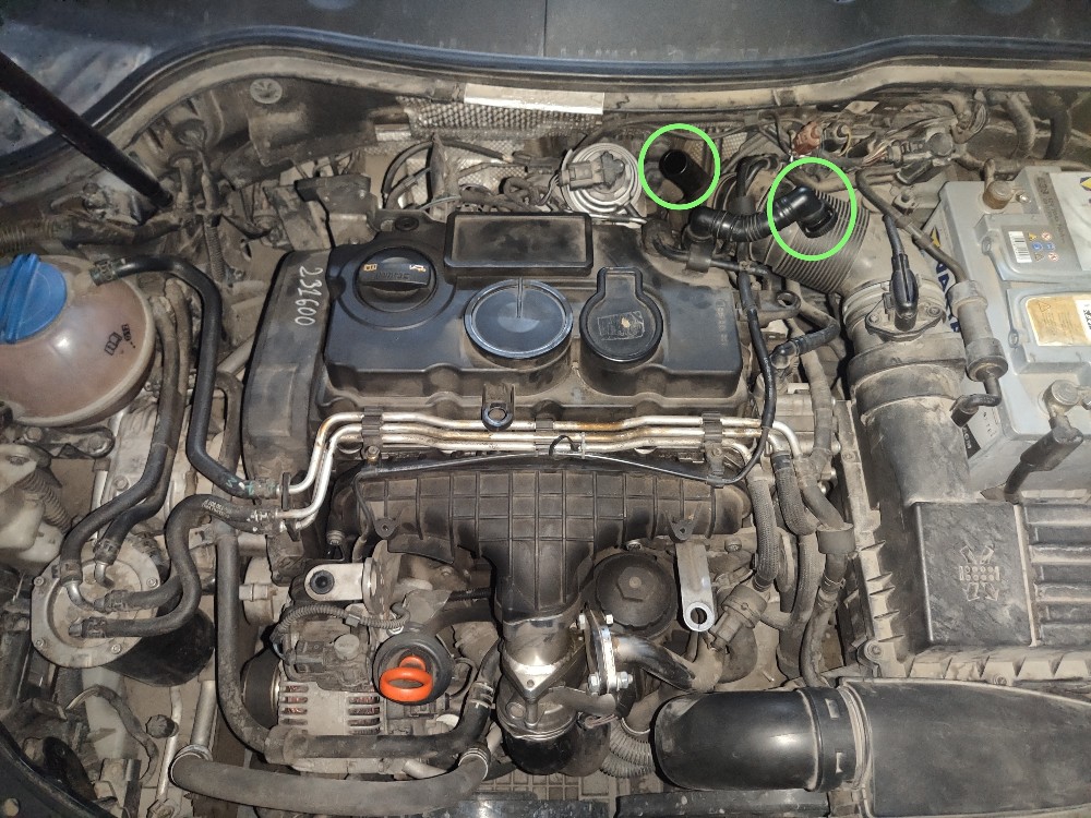

След това, възникна проблема в който колата почна да гори точно 1 л. масло (кастрол 5/30) на 3.800 км. :no :no :no

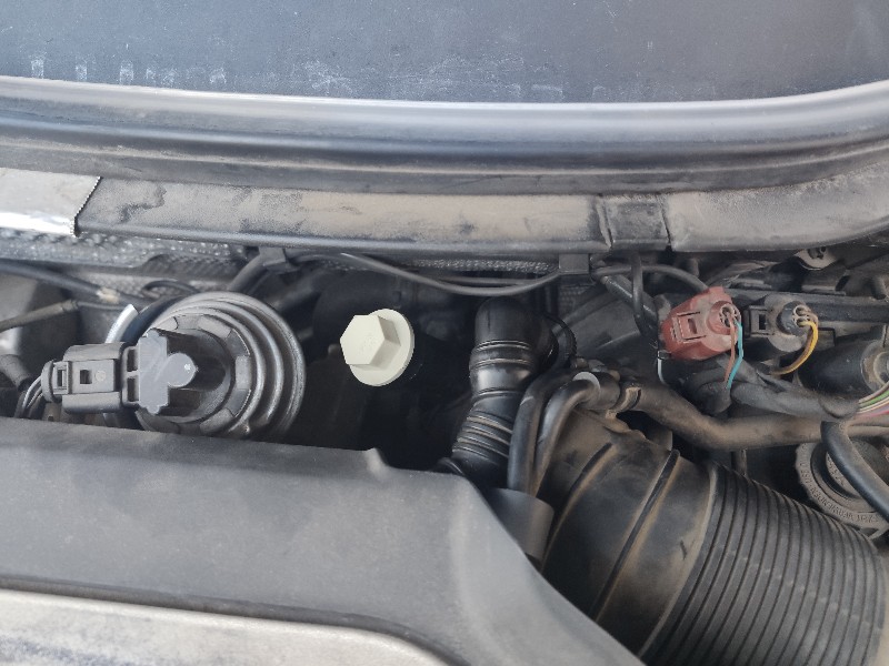

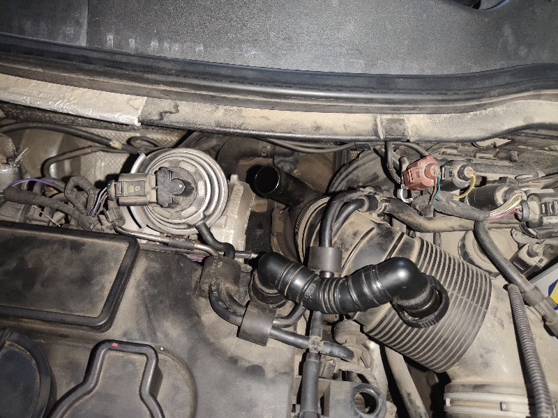

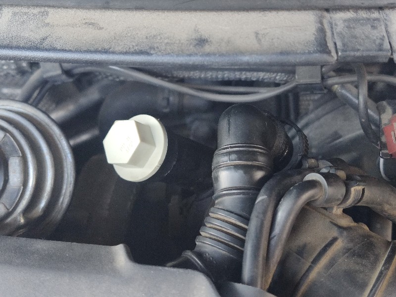

Нямам течове, като отвориш предния капак, единствено което забелязвам е маркучът който излиза от отвора на капака за изгорелите маслени газове и се съединява към маркуча на турбото е доста влажно от масло, след което следя големия маркуч който се включва в входа на турбото и там също забелязвам че цялата повърхност на самата глава (кръговата форма) е силно овлажнена със масло. Общо на 15.000 км доливам 4 л., според моето мнение това не е нормално.
При шофиране колата не появява никаква неизправност, като го караш нормално си работи нормално, като го натискаш естествено дърпа.

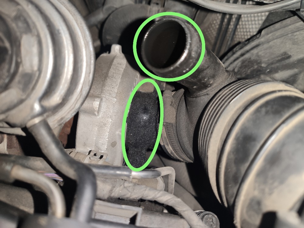

Сега реших да си купя един кит (oil katcher) който ще съединя към отвора на капака за изг. газове на маслото за да видя дали ще напълни това със масло, защото махнах този маркуч който се свързва към влизащия въздух към турбото и установих че от там губя маслото капка по капка (сложих бях парцал за да проверя и наистина изкарва съвсем малки капки от масло).
След установяване от къде се губи маслото, сега си мисля ако сменя капака дали ще се оправи проблема? :gruebel

От когато е започнала да гори масло си забелязал омасляваме на маркуча за картерите газове нали?По принцип от клапана на картерите газове когато не е изправен може да гори масло зверски така че най вероятно той е виновника.Лошото е че той върви с капака на клапаните но може да се рециклира има доста теми и клипове как се прави по руски език,или го рециклиран съгласно клиповете или друг капак на клапаните.

Дa точно така, това забелязах, но не е ли странно да е почнало това точно след 2-3 месеца след премахването на дпф-а и егр-а? Или аз се подвеждам и просто му е дошло времето на капака?
Но ще се опитам както ме съветваш, първо ще го дам за рециклиране (ако е възможно).
И в момента със махнатия мaркуч на картерната вентилация (както се вижда във изображенията), това вредно ли е за турбото? За това че не му идват маслени газове за омсаляване? Или няма нищо общо със това което си мисля?

Ето клип с обяснението за филтъра(макар че тоя дето обяснява е страшен дърдорко и не говори по същество) потърси информация дали на 2.0 тди изобщо може да му се заменят мембраните (потърси информация по руски) щото ония са големи гяволи или сменяй капака.Тази смрад около скобата на турбото от това че караш с откачен маркуч ли е?По добре го закачи където му е мястото щото така или иначе ще си заминава маслото но когато караш с откачен маркуч цялото масло ще се излива върху двигателя ти пък и ще бъркаш въздушната смес на двигателя и колата няма да върви добре.Ако не успееш да рециклиран клапана на картерните газове сменяй капака.Разхода ти на масло в момента е 280/1000км нормалния е около 80/1000км тия 200 грама на 1000км са от това.

Тази смрад около скобата на турбото е от когато беше закачен маркуча (сега трябва да го изчистя), както го карам сега откачен и му слагам един парцал за да попива капките който сменям всяка седмица (за да не стане целия мотор масло) мога ли да издържа временно така? Да не прецакам турбото без маслени газове?

А бе закачи го,по принцип няма да прецакаш турбото то се маже в оста си с масло под налягане, тоя маркуч е да не бягат картерните газове в атмосферата и да тровят живота на всички същества за това са го набутали там да ходят тия пари пак в двигателя и да си горят в цилиндрите,но така бъркаш смесообразуването защото дебитомера мери едно количество а с тая отворена дупка турбото смуче друго ако го оставиш така колата ти няма да върви добре.Колкото до харча ти на масло ориентирай се към тоя клапан ако не успееш да го рециклиран(лично аз не съм го правил само съм гледал разни руснаци в ю туб как го правят) се ориентирай към капак на клапаните.
