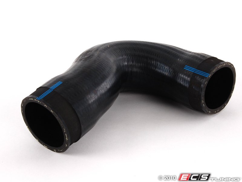

Здравейте колеги,
Вчера установих че въздухопровода преди ЕГР-а се е спукал и днеска реших да си поръчам нов и имам следния въпрос :
Нормално сервизния код на въздухопровода е : 1J0145838B и изглежда така
Но аз си харесах един силиконов :biggrin но е с друг фабричен код 1J0145762BJ и изглежда така
И въпроса е дали въздухопровода от 130 коня ще пасне на AJM 116 ? Очевидната разлика е в металния пръстен в единия край ;)
