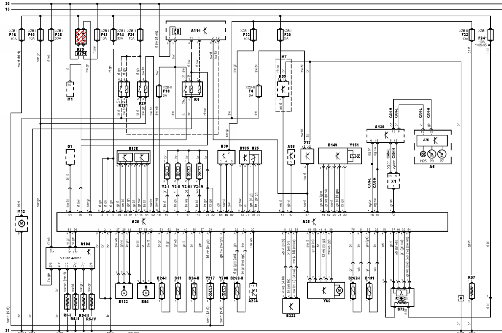

Мнениеот Andonov » Вто 02 сеп 2014 12:22
Най-вероятно няма захранване до ЕКУ-то.
В другите модули влизате ли?
