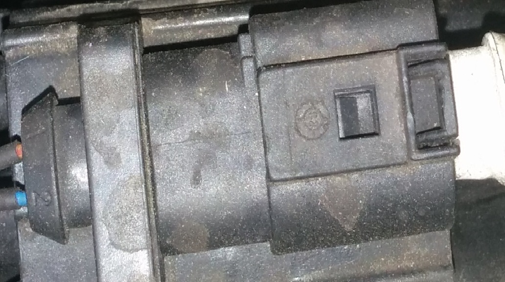

Колеги,има един датчик точно над стартера,от него излизат 2 жици,които отиват към алтернатора.При мен входящата жичка е прекъсната и е прекалено финна за да я поправям....Въпросът ми е каква роля играе датчика? Благодаря предварително

Това не е датчик, а букса. По спомени, там минават кабелите от реле регулатора. Предполагам, се е прекъснал кабела по който ЕЦУ-то следи натоварването на алтернатора.
