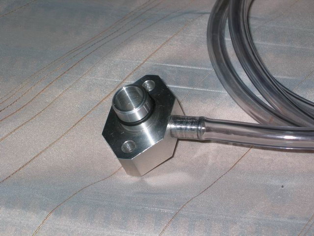

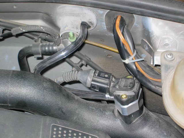

А къде е лесно да се върже буустметъра , че нещо не се сещам за удобно изводче , май ще се дупчи .... С външен МАП съм ( тез със вътрешен ясно ) .....
П.п. взех , че порових за решения .Има едно елегантно : чрез адаптер под МАП-а
Със сигурност има и други варианти :)

Това наистина е много елегантно решение. Аз моя съм го извел отстрани на ЕГР-а по идея на една стара тема на друг колега.

П.п. онзи адаптер е кинта http://www.kw-systems.de/zubehoer/ladedruck.html 100 левчета струва :neutral

http://diesel-club.com/forum/viewtopic.php?f=2&t=391
В тази тема отгоре надолу - 4-тата снимка.
Там са два глухи отвора с вътрешна резба (мисля М4) за захващане на вакуума задвижващ клапата за меко гасене. Разпробива се единия от двата и на мястото на болта се навива газаджийски щуцер и от там нататък ти е ясно. За уплътнение аз ползвах тефлонова лента.
