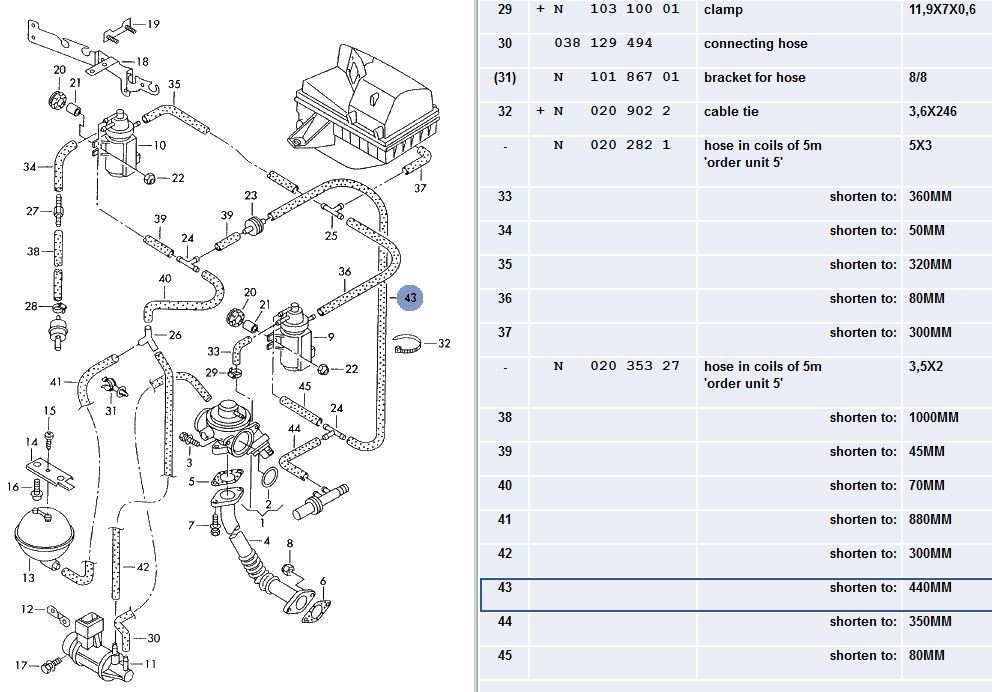

Мнениеот jollycatman » Пон 28 юни 2010 0:27
Открийте 10-те разлики :roll:
Шегувам се, :lol: , разликата е само една и е при свързването на соленоидния клапан (N239). Горната схема се среща в няколко теми от форума, както и в този на Ауди, а долната е от ETKA 7.2 и е за двигатели AJM, AUY, ATD. Моля колегите, които са по-знаещи да изкажат мнение по въпроса: "Коя от двете схеми е вярна?" А колегите (като мен), които не разбират толкова много, могат да погледнат колите си и да споделят как е при тях.
Благодаря ви предварително!
Последна промяна от jollycatman на Сря 30 юни 2010 21:10, променено общо 3 пъти.
nasko1978
Мнения: 2185
Re: 1,9 TDI PD (AJM, AUY, ATD) - ? за схема на вакумните пътища
Мнениеот nasko1978 » Пон 28 юни 2010 7:51
Горната схема е вярна!!!
Другата е сгрешена,странно е ,но пък и друг път са го забелязвали знаещи колеги,че има грешки понякога в Етка -та. :да:

За мен двете схеми са еднакви. Вакуума се "подава" директно на EGR клапана и след еднопосочния клапан се "подава" на вакуум резервоара, клапана за актуатора на турбото и клапана за клапата за спиране на въздуха.

Колега rmk вакума се подава към клапаните към горните им изводи ,които са с по-малък диаметър, а излиза от долните - там пише vac out и отива към егр-а или актуатора.Та затова е грешна втората схема. :да:

Прегледах в ЕТКА вакумните схеми на всички двигатели TDI и на всяка от тях вакумът засмуква от по-дългия щуцер на N239, а по късият щуцер е свързан с клапана за меко гасене. :roll: То бива грешка, ама чак пък толкова ..., знам ли ... :?:
nasko1978 написа:Колега rmk вакума се подава към клапаните към горните им изводи ,които са с по-малък диаметър, а излиза от долните - там пише vac out и отива към егр-а или актуатора.Та затова е грешна втората схема. :да:
Наско, не съм виждал какво пише на щуцерите на N239, защото е заврян в кучи г*з и не съм го свалял. Но ако на дългия наистина пише "out", има логика в това, което казваш. Колеги някой свалял ли е N239, за да каже със сигурност пише ли нещо на изводите му?

М-дааа. До вчера карах с горната схема, а днес пробвах и тази от ЕТКА. Колата почна да ускорява по-бавно, а гасенето на двигателя стана много твърдо. Като върнах старото положение нещата се оправиха, така че според мен схемата от ЕТКА е грешна. :horror
Сега обаче ме озадачава нещо друго по въпросната схема. В нея за всеки един маркуч е дадена дължина в мм. Според вас колеги това точно определена, минимална или максимална дължина на маркуча е :?: Освен това дали има значение, ако маркучът е с диаметър на отвора 3,2мм вместо посочените 3,5мм :?: :roll:

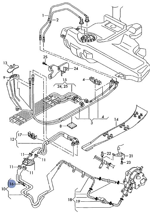

Колеги, аз ли съм в заблуда или в долната схема от ЕТКА горивният филтър е обърнат наобратно :?:
