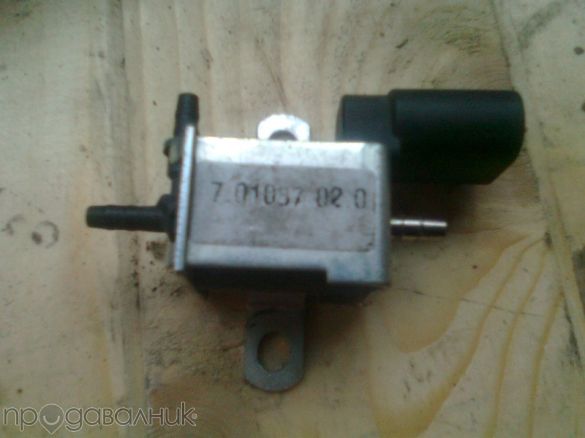

вакум маркучите са здрави и подменени всички до един клапата н75 е нова само някой от вакум маркучите съм ги оставил малко по дълги от нормалното понеже неми се режеше и за мен няма проблем предполагам, че са по-дълги.

Най вероятно си с гейтова турбина и когати си сменял вакуумните маркучи се разменил местата на някой от маркучите на н75 клапана (управление на турбото).По това което обесняваш най-вероятно колата пренадува и забива.Няма как проблема да е от зацапана всмукателна система защото тогава проблема щеше да е постоянен невървеж,а не да има забивания.

аз миналата година сменях всички вакум маркучи и от където извадя един маркуч слагам новия и така преминавам към следващият, няма вариант да съм ги збъркал. Просто беше ми останал един маркуч където се извиваше много отдолу към турбото и тръгваше от клапата н75 а тя е нова понеже миналата година забиваше постоянно и пробвах на един познат неговата клапа и колата не забиваше та отидох и си купих нова такава оригинална. ако мога така да обясня клапата н75 всички я знаем има 3 изхода.
2 от ляво и 1 от дясно до буксата на самата клапа
та беше ми останал въпросният десен маркуч, който отива някъде под самото турбо и като разкачих егр клапата да слагам пластината си казах така и така съм изцапан дай да бръкна и за мое щастие не беше както си мислих някъде забудатан и смених само него а той реално го дават по схема да е 4мм а аз сложих маркуч 3,2 не мислех, че е от голямо значение и от тогава така прави при натоварване. ще купя тия дни едни сини маркучи силикови вакум маркучи ги водят и ще сменя всички с такива дори и където трябва да е 3 мм пак ще сложа 4мм.
