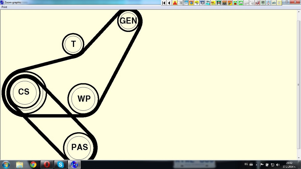

Изображение По червената лента е сложен..
Само 1 майстор ми го беше сложил по другия начин,но след като го видяха 2-ма майстора казаха,че по този с червеното е бил правилния начин

Сериозно ли по червеното си го турил?! Бе точно този начин е грешно колега !! Помпата ти сега се върти наобратно ! При онез другите двама мастори недей да одиш повече , те ще ти опекат мотора , ако вече не е дал фирата :banghead

Да се смея ли , да плача ли ? Баси майсторите ! Червения е грешен !

Еми добре,казвате,че ако го сложа по начина на снимката няма да загрява така ли ?

няма "ако" ,а вместо да пишеш в 12 часа вечерта излез още сега си го оправи ,че утре може да ти е последното каране със здрава глава :th_up

А сетих се сега, че като го сложат по този начин който викате вие, размера на ремъка също се променя, защото винаги в магазините ми предлагат 2 вида ремъци единия по-къс по начина по който казвате, а по този начин както ми е сега ремъка по-дълъг

Дано не е вече след дъжд качулка.. Никой не може да ти гарантира ,че вече няма да грее :exclaim Може и да има и друга причина , но неправилното въртене на ВП е едно от тях и да има вече последствия за тиквата ! Дано си късметлия , досега времето беше на твоя страна , ако това се случва лятото - гаранция си прееб@л тиквата :wink .
П.п. за ремъците :biggrin те са два ( дали не и три) -да , но не защото се слага по един или друг начин , а защото за модела с клима е по-дълъг . И в зависимост от типа обтягане на каиша - с бастунка или тип панта от самото динамо

Сложихме ремъка по този начин и спря да загрява :love.vwclub
