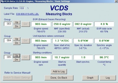

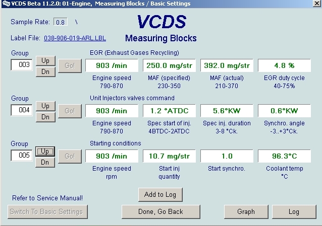

това са стойностите на място на дюзи и синхронизацията тя се мени от 0 до 0.6 ако някой вижда нещо нередно да каже и незнам зашо държи толкова високи градуси тая кола айде че съм я мъчил преди това мъчил ама пак 96 градуса не е ли множко с чисто нов термостат оригинален от представителството е

Е колко градуса трябва да държи? :rolleyes Моя бензиновия на 98 градуса пуска 1-ва степен на перката! Съвсем си е нормално! Явно си внушаваш яко! Влияе ти яко загубата на старата кола! НО какво да се прави, никоя друга няма да е като 1-вата :c020

Софтуерно ли ти е затапен ЕГР-а или има някаква грешка там?
И на мен ми се струва малко висока температурата при условие, че работи на място на празен ход...

Ами ако не е пипан... да не би точно там да е проблема...?
4,8% означава че е затворен, а на празен ход трябва да е отворен... в смисъл има несъответствие.

dispatch написа:Ами ако не е пипан... да не би точно там да е проблема...?
Колега има съответствие всичко си е добре с ЕЖР-а

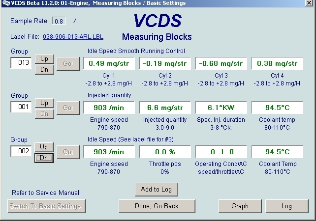

Днес с колегата sto4o свалихме катализатора на колата,замерих вакуума и направихме логове .Стойностите на дебитомер,дюзи и турбина са много добри.Според логовете колата се държи перфектно,но остава една нотка на съмнение ,че колата не е рязка,не се изстрелва !?! :rolleyes
Аз лично не виждам проблем ,закачал съм няколко ARL- и показателите им са идентични.
