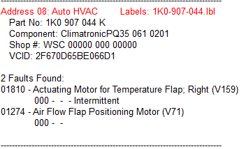

[img]
[/img] това са двете грешки едно моторче беше откачено, но го закачих и мисля че няма да ги има,
но същото моторче и още едно когато е спрян климатроника щракат имате ли идея какво става :Д

Мнениеот Zdravko Zankov » Нед 13 мар 2016 18:48
V71 не е страшна.
Другата е за моторчето от дясната,проблемна страна.

Мнениеот Lyvcheto » Нед 13 мар 2016 18:59
аз бях отkачил тази V71 и от там маи дойде и другата грешkа сега я заkачих да видя :Д

Мнениеот zfa159 » Нед 13 мар 2016 20:06
Грешката е за десния мотор т.е. от ляво трябва да вее жега, ако проблема е само от моторчето. Обикновено модела страда от задръстване на радиатора за парното, защото е с много тънки тръбички и с времето се задръстват (когато антифриза не се сменя редовно и когато не се промива системата). Ако и от ляво не духа горещо, а двигателя си загрява нормално, остава радиатора. Радиаторите са два вида, според системата, която е използвана в колата - Denso или Valeo. Цената и на двата радиатора не е особено приятна (над 100лв за хубав, който ще топли добре), ама поне не се сваля цялото табло, за да се смени.
