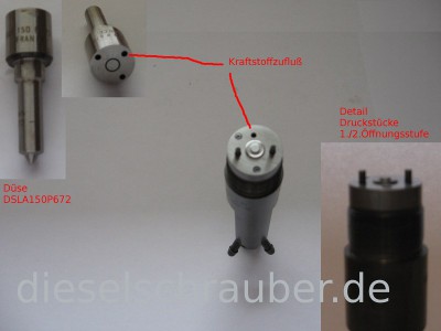

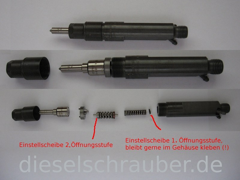

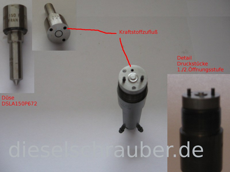

Качвам от нета снимка на дюзата , вижда се и как е подредбата ѝ :

И как се регулира този вид дюза,имам в напредвид по какъв начин,виждал съм на руски трактор че има реглажен болт в задната части чрез натягане се вдига налягането,но тези незнам по какъв начин се регулират някои можи ли да ми обясни :beer
samo_pechka
Мнения: 9123
Re: Смяна на разпръсквачи на дюзи
Мнениеот samo_pechka » Пон 01 дек 2014 22:21
Със спец. шайбички-подложки . Много са тънки и малки , "напъват" пружинката и оттам се променя моментът на отваряне .
