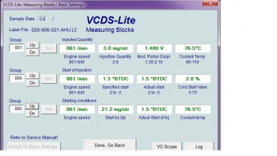

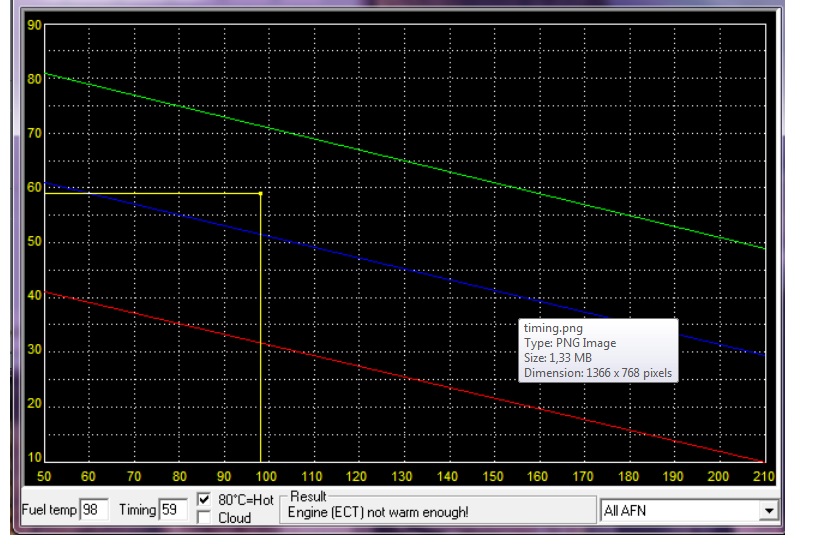

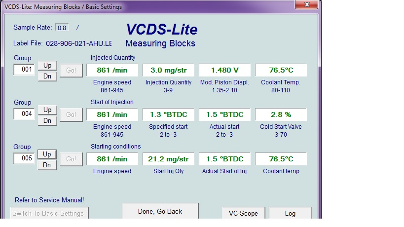

ето мюлко снимки:
Zinoto
Мнения: 1889
Регистриран на: Чет 07 фев 2008 0:20
Re: Audi A4 96г. AFN помощ за грешка
Мнениеот Zinoto » Сря 03 дек 2014 18:49
Всичко изглежда перфектно, няма логика да ти набива тая грешка. В движение трябва да се види.
